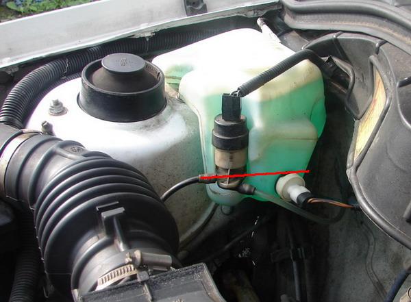

Chodzi mi głównie o widok z zewnątrz a konkretnie wysokość na jakiej zamontowałeś czujnik.

Wysokość montażu u mnie jest podobna, jeżeli nie taka sama - otwór wywierciłem maksymalnie nisko.
Jutro odpisze numer czujnika, będziemy mogli porównać modele, pamiętam tylko że jest firmy HELLA.
Lampka włącza się również w podobnym momencie, kiedy płyn jest na poziomie górnej krawędzi uszczelki.

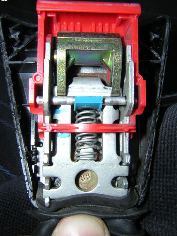

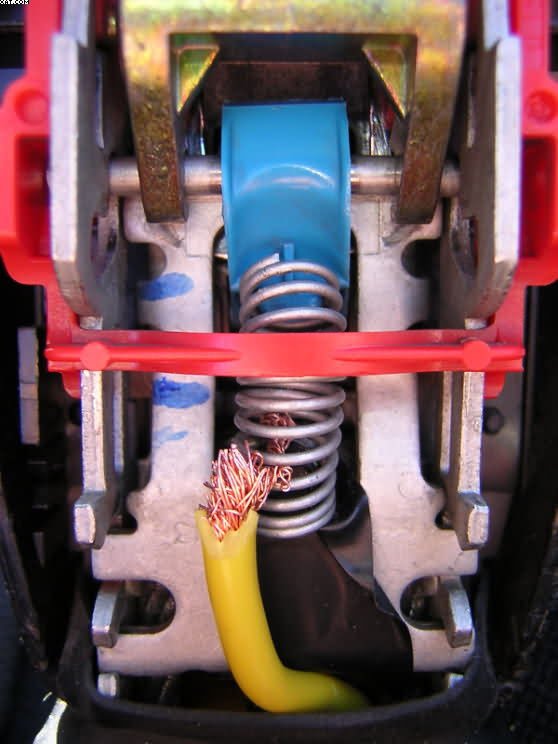

> Zrobilem tak:
> - odwinąlem kawałek sprężyny z góry i założyłem na ten plastik .Jak
> dociska plastik sprężyne do gory ,to idzie masa na sprężyne .
> - zaizolowałem sprężyne od dołu , nie dotyka do tego metalu
> .Zwyczajną taśme izolacyjną złożyłem na trzy ,podłożyłem od
> sprężyne i jest dobrze.
> - na drugi zwój nawinąłem kabel od kontrolki.
> Mało inwazyjnie i sprężyna nie idzie do samego końca .Nic nie ociera
> i chodzi sprężynka normalnie.
Odkopałem troche stary temat ale mam problem:w którym miejsu podłaczyć przewód masy do kontrolki pasów.mechanizm pasów taki jak na zdjeciu

Zdjęcia nie ma .Nie wiesz jak podłączyć kabel do kontrolki pod zegarami ? czy w mechanizmie pasów ?
Chodzi mi o to jak podłaczyć sie pod mechanizm pasów,w zegarach mam już podłaczone ,przewód do zapiecia pasów też już dociagniety zostało tylko podłaczenie pod mechanizm.Wrzucam jeszcze raz zdjecie może tym razem wejdzie

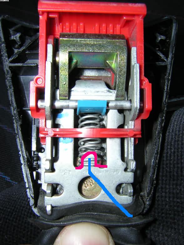

Na różowo odizolowałem sprężynę od pod od podstawy metalowej , a na niebiesko puściłem kabelek do zegarow podpinając go pod sprężyne.
> sprężyne.
Dzieki za podpowiedż,jutro spróbuje to zrobić.Okleje ta podstawe taśma izolacyjna mysle że to wystarczy.Jak bedzie działac to 20.GIF dla Ciebie
Pozdro
> dla Ciebie
> Pozdro
Jak okleisz ,to sprawdz ,czy nie będzie to chodziło ciężko.Chodzi tylko o to ,aby sprężyna nie dotykała metalowej podstawy.
Jest,czujnik pasów zrobiony.na zdjeciu widać jak mniej wiecej to wyglaqda cool.gif.po złożeniu obudowy,nic nie ociera ani nie stawia oporów.Teraz tylko muszcze jeszcze pomyśleć za pomoca czego te obudowy skleic,bo na razie trzymaja sie ze soba dzieki taśmie izolacyjnej.jeszcze raz dzieki art2 za pomoc 20.GIF
> wyglaqda .po złożeniu obudowy,nic nie ociera ani nie stawia
Też mam tak zrobione .A obudowe skleiłem taśmą czarną .Mało ją widać ,a kleić klejem mi sie nie chciało .

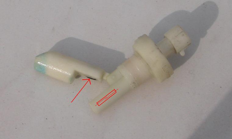

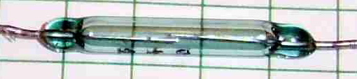

> Co rozumiesz pod pojeciem "sklejone styki"?
Zobacz na fotę kontaktronu:
Kiedy styki się namagnesują, to pomino że magnes będacy w ruchomej części pływaka się oddali, styki w dalszym ciągu są zawarte.
Zrob tak jak mowi azja: zdejmij wtyczkę i podlącz omomierz. Przy opadnietym pływaku (pusty zbiornik) omomierz ma pokazać opór nieskończenie wielki (przerwa w obwodzie). Jeżeli pokaże rezystancję "0" - styki sklejone lub zwarcie w czujniku.

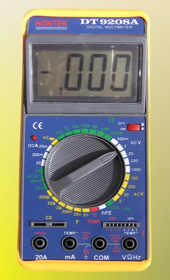

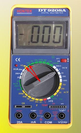

Mam takie urzadzonko do pomiarów możesz mi zrobić jakąś strzałke jak mam ustawić pokretło? z góry dzieki
Pozdro
> Pozdro
Dwie propozycje wink.gif (czujnik w pozycji "opadnięty" )
1. Jeżeli ustawisz na żółte pole z symbolem diody i głośniczka, to po podłączeniu do czujnika,jeżeli jest sprawny powinna być cisza w głośniczku. Jeżeli zwarty (uszkodzony) będzie słychać piszczenie
2. Jeżeli ustawisz na zielone pole omomierza, to jeżeli jest sprawny czujnik, po podłączeniu do czujnika na wyświetlaczu nic się nie zmieni (prawdopodobnie będzie cyfra "1" ), jeżeli będzie zwarty to liczba "0" lub prawie "0"

Dokonałem właśnie przed chwila pomiaru metoda 1 no i niestety głośniczek sie odezwał frown.gif .Czyli czujnik popsuty,można go jakoś rozebrać?przeczyścić albo coś w tym rodzaju?

Na obrazku strzałka pokazuje magnesik, w drugiej częsci schematycznie narysowalem kontaktron.
Problem polega na tym, że wszystko jest zalane tworzywem i dostepu bez zniszczenia czujnika nie ma. Styków kontaktronu nie przeczyścisz bo są zatopione w szklanej bańce. Jedynie co możesz zrobić to spróbować je jakoś rozmagnesować, nie wiem czy umieszczenie czujnika wewnątrz cewki, w której płynie prąd pomogloby.
Nie mamy też pewności, że to wina kontaktronu, obstawiam 1%, że to jakieś zwarcie w kabelkologii wewnątrz czujnika. Tylko nie mogę sobie wyobrazić jak do tego mogłoby dojść...
> pomogloby.
> Pozdroofka
Prościej chyba bedzie poszukać gdzieś innego czujnika a potem ewentualnie rozebrać stary i zobaczyć co mu sie stało, a póki co samemu sprawdzać poziom płynu .
