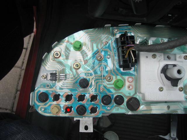

Czujnik ma dwa przewody: jeden do masy, drugi trzeba pociągnąć do zegarów, a konkretnie przylutować do jednej koncówki zarówki. W zagarach jest gotowa kontrolka ale otwór nie jest przygotowany do żarówki. Brakuje wycięć w otworze (otwór jest idealnie okragły) na skrzydełka żarówki. Na focie poniżej w czerwonym kółeczku (fota zapożyczona). Minuta pilnikiem i wycięcia są. Do drugiej końcówki żarówki przylutowałem drugi przewód i podłączyłem go "12V po stacyjce". Mozna pod bezpiecznik, można do wtyczki zegarów. Podłączyłem do wtyczki. Jeżeli patrzy się na dziurę po zegarach to do lewej. Patrząc na wtyczkę od przodu to pierwszy styk od lewej w dolnym rzędzie. Przewód czarny. Na focie pinżej zaznaczony czerwoną strzałką
No i efekt:
> okragły) na skrzydełka żarówkim Minuta pilnikiem i wycięcia są.
> No i efekt:

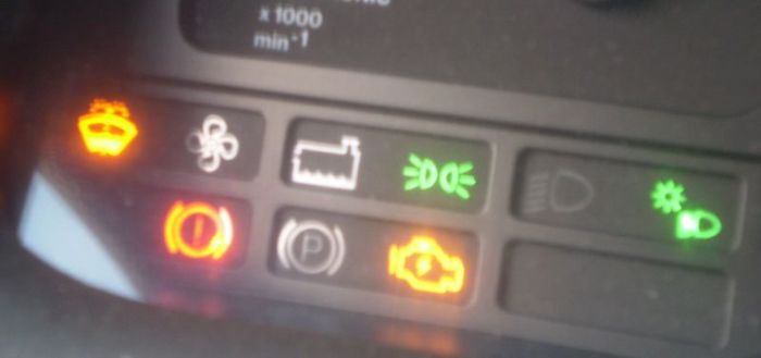

Bardzo prosto i podobnie jak kontrolką do "mojego" czujnika: włóż zarówkę i przylutuj do niej 2 przewody: jeden do masy a drugi pod bezpiecznik świateł krótkich.

> Kwestia tylko dorobienia obrazka kontrolki

a jak dokładnie pod bezpiecznik...? Wydawało mi się ze jest jakaś podobna kontrolka do świateł drogowych 270751858-jezyk.gif, a wiecie jak zrobić kontrolkę zapiętego pasa kierowcy?
Ehh nie mam tego problemu mi komputer wyświetla informację o niskim stanie płynu w spryskiwaczu biglaugh.gif
Znajdź bezpiecznik, na którym pojawia się napięcie po włączeniu świateł krótkich. U mnie to jest bezpiecznik nr 4 i 5. Podłączasz się do przewodu od tyłu skrzynki, albo prowizorycznie wkładasz przewód od przodu w gniazdo bezpiecznika i przyciskasz bezpiecznikiem.

> kontrolka pasów jest prawie kompletna tzn. barkuje zarówki i masy od
> pasów reszta jest
Zgadza się, są nawet wycięcia na skrzydełka zarówki oraz styki na folii - jeden podłaczony do "12 V po stacyjce" a drugi wolny (miejsce z kropką czerowną) :
> pasów reszta jest
