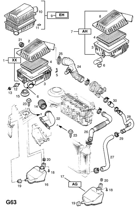

Fachowo to się nazywa:
MIECH ŁĄCZĄCY WLOT FILTRU POWIETRZA DO PŁYTY PRZEDNIEJ

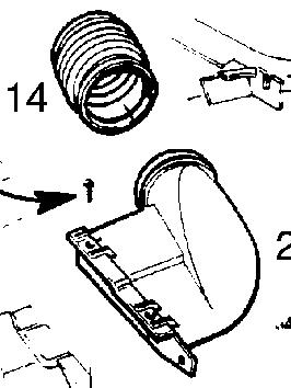

U ciebie ta część ma numerację: 90499337 oraz 8 34 541 i wygląda jak nr 14. Z jednej strony siedzi na wlocie obudowy filtra a z drugiej w 22 czyli: GNIAZDO ŁĄCZĄCE WLOT FILTRU POWIETRZA DO PŁYTY PRZEDNIEJ
Powinna być i to jak najbardziej. I do tego powinna się składać z tego co przedstawia rysunek zamieszczony przez Lelka. Tylko coś to zdjęcie nie za bardzo mi komorę silnika dtl'a przypomina...
Info dla beznzynowców: nie mieszajcie, bo to ustrojstwo w dieslu nie łapie powietrza znad kolektora, tylko zimne powietrze ze szpary między maską a grillem (jakby łapało znad kolektora to po jakiego byłby intercooler??)
Nie musisz mi pokazywać jak wygląda dolot powietrza w dieslu. Czytasz nieuważnie.
Napisałem "zdjęcie" a Ty wkleiłeś obrazek, zresztą mój post nie był odpowiedzią na Twój.
Ale spoko, pewnie pytającemu się przyda pogląd na całość.
> Teraz lepiej?

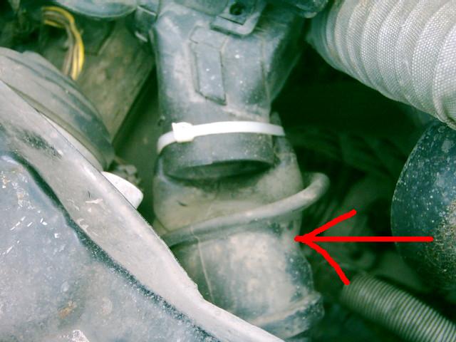

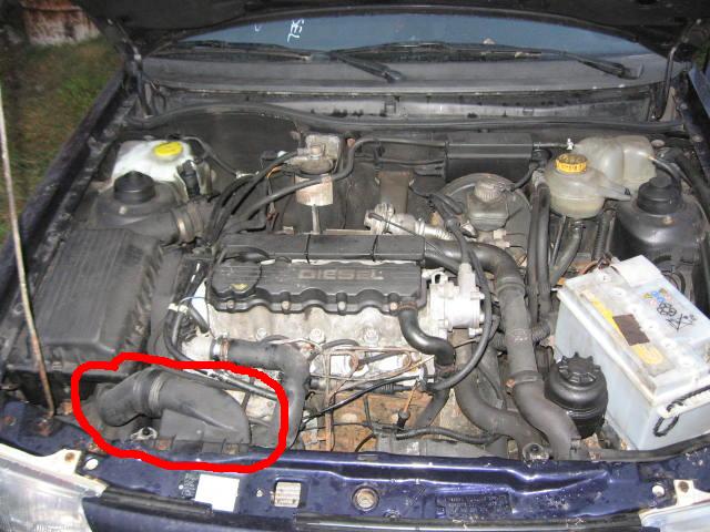

Zapożyczona fotka w załączeniu, a u mnie nadal brak tych części!
Pomocy frown.gif bo filtr powietrza mi się szybko zanieczyszcza.
To co zaznaczyłeś to "gniazdo łączące wlot filtru powietrza do płyty przedniej" i ma numer 8 34 704.

Dla mnie to wygląda, że masz obudowę filtra nie od twojego silnika. Komuś po włożeniu tej obudowy reszta tych rurek nie pasowała, to je wyrzucił.
Kto wie, czy nie będzie trzeba wymienić obudowy i dokupić brakujące części z rysunku lelka.
głównie to chodzi mi o ten plastykowy element bo rękaw się jakiś dopasuje...
obudowę mam chyba od 2.0
