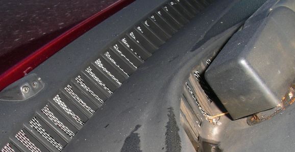

Jesienna zmiana - kratka antylisciowa
Takie cos sobie zrobilem, bo juz nie mialem nerwow do lisci w dumachwie i kratkach nadmuchu powietrza w aucie. Jak chcecie napisze manual kak to zdjełat.

Też to se w wakacje zapodałem, w końcu 0 liści w aucie i na pysku czasem waytogo.gif ..aczkolwiek drobiazgi jeszcze się trafiają a mam drobniejszą siatkę niż Twoja wink.gif

Uśmiałem sie, ale teraz na poważnie, widzę że zrobiliście z dwóch różnych siatek. Miedziane, stalowe czy plastykowe?

Ja, jako że pracuje w sklepie z kominami, went. itp. zrobiłem z siatki od kratek wentylacyjnych. Jest bardzo drobna -oczko ma ok. 2x2 mm. Jakieś tworzywo sztuczne. Mam nawet pd kolor bo są czarne zeby.GIF
A ja po prostu dwa wloty powietrza co są pod tą osłoną owinąłem włókniną cieńką jak firanka i też może być.

a nie wciągnie Ci tej włókniny?

siatka aluminiowa o oczkach ok 1mm kupiona w castoramie za kilka zl

drobną siateczke kupisz w pierwszym lepszym sklepie
ja kupiłem taką którą wkleja sie do okien na muchy i inne takie,
mam czarną i płaciłem coś koło 8zł

a jak ją tam przytwierdziłeś?
mozna klejem na gorąco
do opakowania dołączony jest rzep na taśmie dwóstronnej,
odtłuść miejsce klejenia i ja kleiłem na "bunakar czy bunakol"
ja u siebie zrobiłem z siatki budowlanej (takiej co się pod tynki kładzie) a przyczepiana na gorąco już 2 lata się trzyma i zero problemów smile.gif

A mozesz podac wymiar jaki trzeba kupic tej siatki chciałbym skoczyc do castoramy i kupic odpiwiedni kawałek siatki przykleic i miec swiety spokoj z tymi liscmi i paprochami....

siatka przeciw owadom
rozpostarta na całym otworze wlotu powietrza
przykryta podszybiem
raz do roku wymiana całej siatki
Siatke aluminiowa wtopilem lutownica w plastik na caly obwodzie. Oczywiscie po zdjeciu tej platikowej atrapy na wewnetrznej stronie. Stad wyglada to teraz jak fabryczne.

Jak w casto zapytasz o metalowa siatke to maja tylko wlasnie ta. Wiec kup sobie z najdrobniejszym oczkiem i po sprawie. metr biezacy kosztuje 16zl, nie chcieli mi sprzedac mniej niz 0.5 m wiec zaplacilem 8zl.

ok.gif dobry pomysł - dzisiaj kupiłem taką siatkę w Kauflandzie 130*150 cm jedyne 3 zł smile.gif

ja dzisiaj złożyłem na 4 smile.gif - liście moga lecieć , przy okazji po 2 latach przygód z Uniakiem dowiedziałem się co mi stuka przy hamowaniu i ruszaniu ...

a myślisz, że nie używam ? Jakoś liście nie lecą ani inne paprochy, które przed założeniem były.

ja mam wklejoną na plastikowe podszybie już dwa latka i rotfl.gif jest superrrrrr
