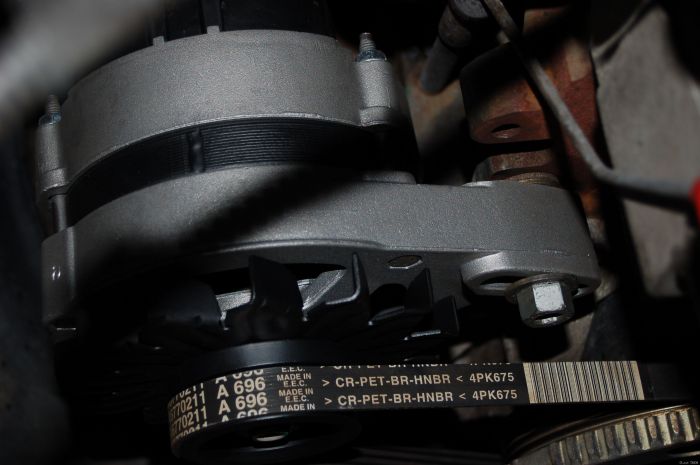

zaczynam nowy wątek na w.w temat - alternator mechanicznie pasuje prawie idealnie,z tym,że trzeba go odsunąc od bloku silnika o około 3 mm (koło pasowe wału korbowego wystaje ciut bardziej,niż w Mk1)- dwie podkładki i gotowe wink.gif

tak to się prezentuje na autku:
