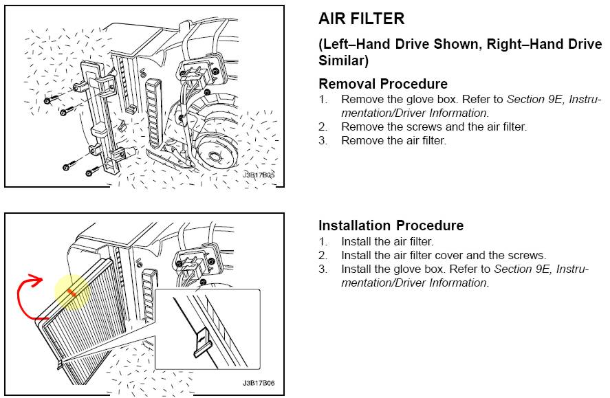

przebywam troche na budowach i zaczelo mnie juz denerwowac jak po wlaczeniu dmuchawy
zasysalo granulki styropianu i inny pyl z budowy
na kaciku nubiromaniakow wyczytalem ze oni w swoich nutriach serii I sami sobie wkladali taki filtr w uklad wentylacji
ja dzisiaj zrobilem to samo - tzn kupilem filtr
/85pln w ASO bo zamiennikow jeszcze nie produkuja - obdzwonilem filtrona i sedziszow i wiele innych/
dla ulatwienia innym zycia dodam ze w miejscu gdzie jest zolte kolko
jest naciecie w plasiku po obu stronach filtra - w tym miejscu trzeba scisnac plastik
do srodka i zgiac filtr w kierunku jaki wskazuje czerwona strzalka
w innym przypadku nie ma mozliwosci wlozenia fitlra do srodka.
filtr znajduje sie pod schowkiem od strony pasazera i nie trzeba nic demontowac zeby sie do niego dostac,
wystarczy sie wygodnie polozyc na lewym ramieniu i glowe swobodnie mozna
wsadzic pod deske.
z narzedzi bedzie potrzebny nam tylko srubowkretak krzyzakowy
/ 4 wkrety jak na zalaczonym obrazku/ i jak kto lubi piwko wink.gif

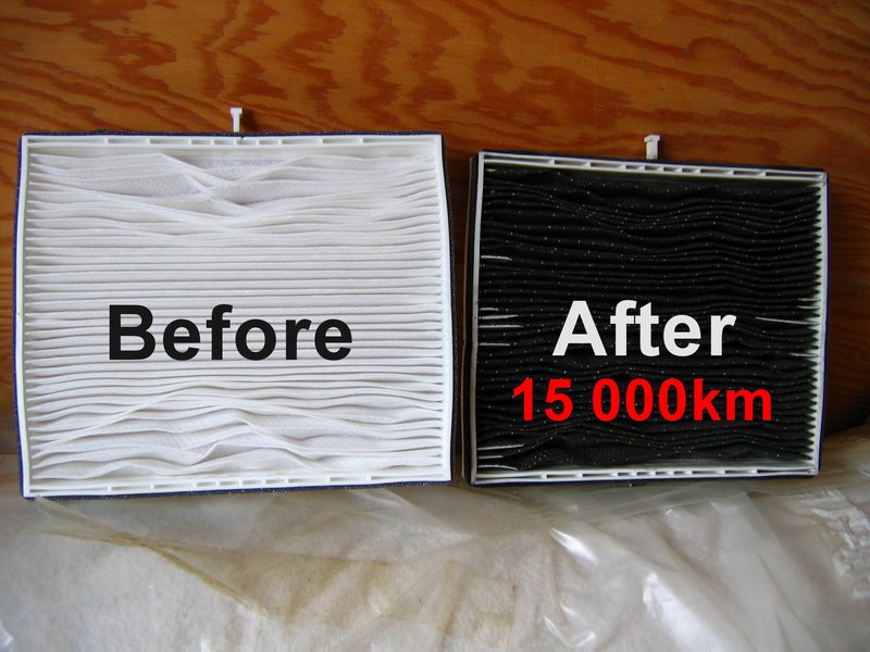

juz pomijam fakt ze na 2 biegu wentylator chodzil jak na 1
mialem porownanie z nowka sztuka i dzisiaj szybko polecialem do sklepu kupic nowy filtr
moze wasze problemy z wydajnoscia klimy wiaza sie wlasnie bezposrednio z tym filtrem ... hmm.gif
zresztą w rozpisce serwisowej jest napisane, aby filtr wymieniać co 15kkm
w Astrze pamietam, ze zalecali wymiane co 30kkm, ale już po 15kkm był zasyfiony
