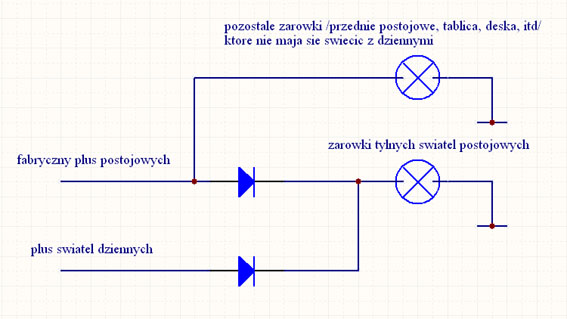

Co do podłączenia to mam dwie opcje.
1. wpięcie się w instalację pozycyjnych i oddzielenie przekaźnkami tego co ma się wyłączać.
2. zrobienie nowej instalacji na dzienne z przodu i wpięcie jej do tylnych pozycji i wyłaczanie przekaźnikiem dziennych jak włączy się mijania.
Skłaniam się ku drugiej opcji.

Znacznie lepsza od przekaznikow jest bramka diodowa - diody 5A wpina sie szeregowo w obwod swiatel pozycyjnych i dzienne tak samo przez diode w kierunku przewodzenia na te same zarowki za pierwsza dioda. Brzmi skomplikowanie, ale jest proste. Robilem w ten sposob dodatkowe stopy w "borewiczach". Stop swiecil razem z tylnymi przeciwmglowymi, ale wlaczone przeciwmglowe swiecily normalnie i stop dzialal wtedy jak fabryczny. Gliny szlag trafial, bo nic nie mogli zrobic, a chcieli bardzo sciana.gif.

Co do opisanego podłączenia myślimy chyba podobnie.
Możesz to tak obrazowo rozrysować na uproszczonym schemacie dla pewności.
> pewności.
Moge.
> Moge.
Dokładnie tak
Co może się dziać gdy jest podawany plus od strony dziennych i pozycji standartowych. Tzn idą dwa plusy przez diody w tym samym czasie?
Czy te diody zabierają coś znaczcego z napięcia?

> Dokładnie tak
> czasie?
W samochodzie jest tylko jeden plus, wiec nie moga byc podlaczone naraz dwa plusy, dwie diody sa po to, zeby plus nie "cofal" sie do nie swojego obwodu.
Dioda krzemowa "zabiera" 0,7V, dla oka jest to nic znaczacego, dla 12V zarowki tez, najwyzej dluzej pozyje.
a jak masz dwie takie diody po drodze, tzn, np. długie pozycje (podwójne)
