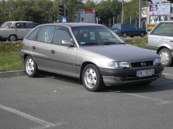

I na koniec bohaterka tego wątku:
Witamy w klubie, sekcja klekotów. Dymienie jest i będzie przy gwałtownym przyspieszaniu, z tym że u mnie jest podobno takie, które nie wywołuje zainteresowania u kierowców z tyłu. Wczesniej jednak kilka razy wlewałem do baku srodki do czyszczenia układu paliwowego i końcówek wtrysków, wymieniłem cały wydech i... zaślepiłem zawór EGR. Przy pompie miałem wymienioną sekcję ssącą, koszt z robocizną i regulacją chyba tak pod 300 zł. Co do altka, to jezeli znasz się na tym to wyprowadzisz przewód ( chyba tzw. wyjście "W" ) z układu "gwiazdy" łączącej diody lub zrobi to autoelektryk ( podobno każdy wie o co chodzi ). Sam silniczek demonem mocy nie jest ale jazda jest naprawdę przyjemna. Mi osobiscie bardzo mało pali ( teraz po mieście 6,3 l/100 ) z tym, że zaczął jednak brać olej, nawet do 1/4 l na 1000 km przy bardzo ostrej jeździe ( normalnie wychodzi poniżej 200 ml na 1000 ). Mój aktualny przebieg na liczniku: 200 tys., a do realnego myslę, że trzeba dodać nawet 100.Pozdr
