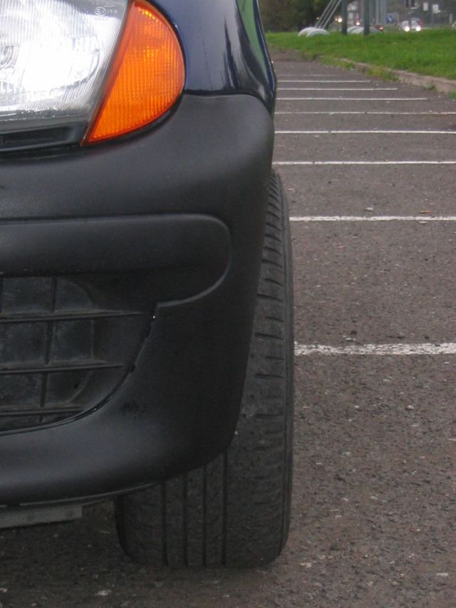

Tu masz foto z przodu - Smoory 7 cali + dystans 10mm - gdzie tu ma wystawać 10mm ?
> nie jest tak zle
> na gieldzie w poznaniu chyba z 2 albo 3 komplety takich widzialem
wiesz moze za ile byly?
> to jakie Ty masz ET, że ci 1 cm wystają
> wystawać 10mm ?
Ja mam et 14
> Ja mam et 14
czyli masz takie same jak moje
a daj fotke zeby bylo z przodu ale bardziej reflektor centralnie to wtedy bedzie fajnie widac czy wystaje bo teraz to zabardzo nic nie widac wink.gif
> nie widac
nie wiem czy coś takiego znajdę - prawda jest taka, że jak patrzysz na autko - wszystko jest ok, dopiero jak przyłożysz listwę do felgi to widać, że minimalnie wystaje - ale to bardziej felga niż opona, która jest trochę "rozciągnięta" na 7 calach
a umnie wygląda tak możliwe ze jest to jeszcze kwestia zawieszenia
tak jak piszesz - myślę, że jak posadzisz auto to będzie ok
