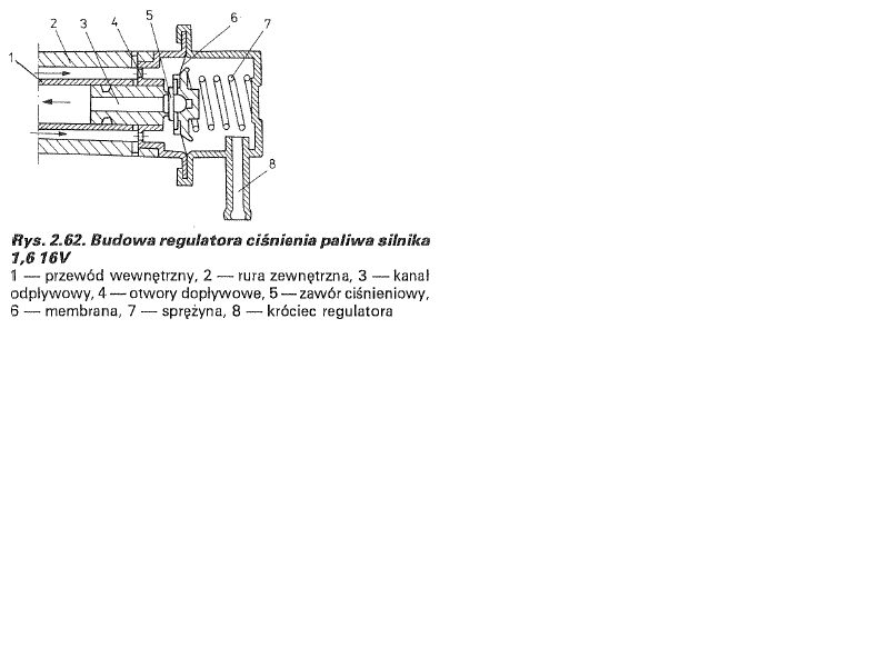

Jeszcze jedna rzecz mnie ciekawi. Zdjąłem po zgaszeniu silnika wężyk z regulatora ciśnienia paliwa. Było tam troche benzyny (jakieś kilkanaście kropel wyleciało). Na mój chłopski rozum to tam jest mębrana regulująca i nie powinno tam być paliwa hmm.gif
Aha. Świece wymienione (w sumie już 60 kkm zrobiły więc nie szkoda ich), po zmianie przewodów WN bez zmian.
nic na temat regulatora nie powiecie ??

Jeśli z węza podciśnienia zdjętego z regulatora ciśnienia paliwa poleciała benzynka to masz juz chyba powód nierównej pracy silnika. Tam powinno być sucho jak na pustyni. zlosnik.gif
Zna się ktoś na układach paliwowych i mi powie czy tak jest ok:
Ciśnienie pompy paliwa - 0,4MPa
Ciśnienie w układzie: po przekręcenu kluczyka: 0,28MPa
Jak odpale i chodzi na wolnych: 0,27MPa
Jak wcisne gwałtownie gaz podskakuje do 0,32 - 0,33 MPa i są to obroty około 1500rpm i potem juz spada do 0,26MPa a na wysokich obrotach (4000-5000rpm) jest około 0,25MPa.
Jak odłącze ten wężyk idący z kolektora do regulatora ciśnienia to cały czas jest 0,29MPa.

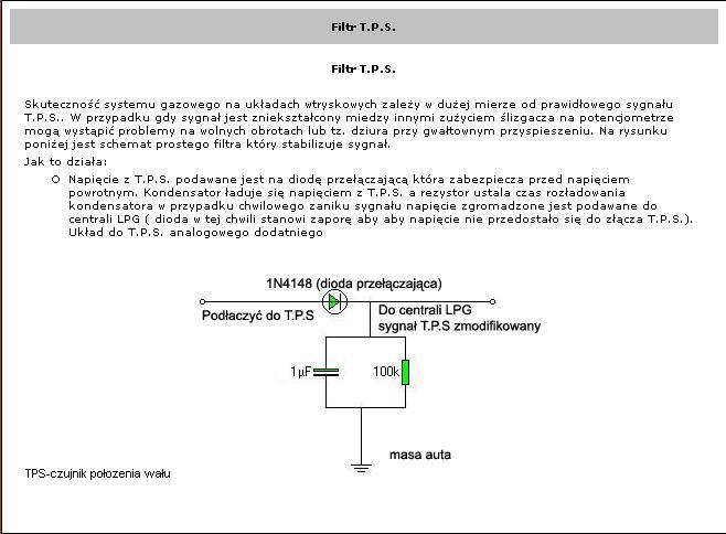

> A moze to:
TPS to jest raczej czujnik położenia przepustnicy - to raz.
Na gazie chodzi ok - to dwa
Podmieniałem ten czujnik na nówkę i jest to samo - to trzy
