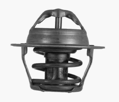

Robocizna 100-150 zł, termostat 23 zł. Masz taki sam jak ja, nr katalogowy 1338052 :
