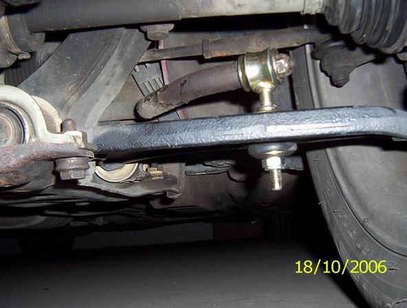

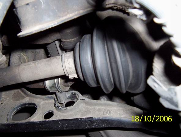

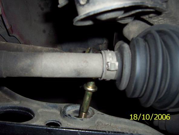

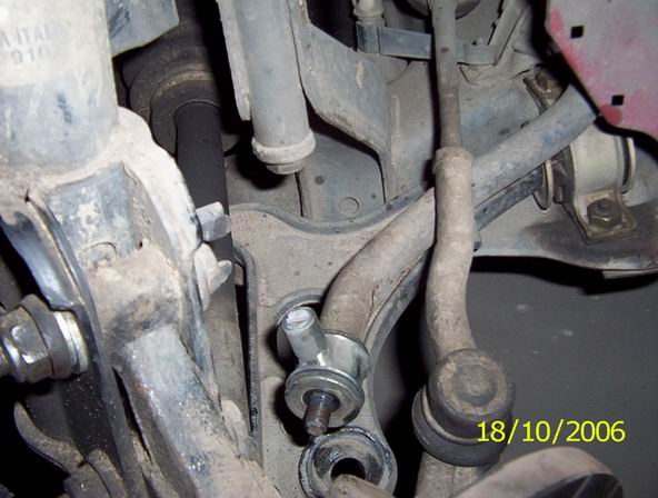

W każdym razie nie polecam mojego sposobu wymiany relacja na fotkach i poproszę o opinię co zrobiłem źle palacz.gif
okręciłem nakrętkę - w miarę mi to poszło

wiem ze zbocze z tematu ale czy masz nacinane tarcze?? tak jakos wyglad ana jednym zdjeciu spineyes.gif
