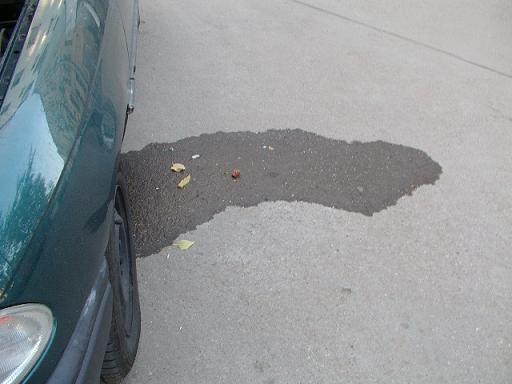

moj astrolot sie wykrwawia.
puscilo na trojniku od gazu. plyn wyciekl w polowie. po odkreceniu zbiorniczka wyrownawczego czuc bylo, ze w ukladzie jest duze cisnienie. wiem, ze uklad jest nadcisnieniowy. zawsze robilo psyyk ale teraz bylo dluzej i mocniej (na zimnym).
niestety nie znam stanu wezy (miekkie-twarde).
jak to polatac? skrecenie opaski mocniej pewnie nic nie da. czy mozliwe, ze pada upg i cisnienie wzroslo do stanu az rozszczelnilo polaczenie? (powiedzcie, ze nie :/)
w zalaczniku fotki chorego pacjenta.
ps. poradzono mi dosyapnie cud srodka do chlodnic - ma zalepic nieszczelnosc. ale wstrzymuje sie, moze sa inne srodki - cud proszkom nie ufam.
obawiam sie, ze to upg bo od pewnego czasu regularnie schodzil mi plyn - brak majonezu, brak plynu w spalinach, weze miekkie byly. ale gdzies albo cieklo albo parowalo. ale wszedzie sucho bylo.

Ludziska pisali na forum, że tymi trójnikami to tak jest. Często pomaga wymiana na metalowy.
Nie wiem czemu chcesz sypać jakiś szuwaks do chłodnic? Przy takim wycieku to jak umarłemu kadzidło.
Ten ubytek płynu, który jak piszesz masz od dawna. To może być sprawka tego trójnika. Od dawna mogło ciec tylko w takich ilościach, że nie zauważyłeś. Teraz sobie chlupneło to i alarm podniosłeś.
Witam. Niedawno tez miałem ubytek płynu tak srednio litr na 500 km. Miałem nieszczelna chłodnice, ale nieszczelnosc byla mala i tez podejrzenie padlo na UPG. Tym bardziej ze załozyłem LPG. Wymieniłem chłodnice i płyn przestał znkac. Jezeli to UPG to po odkreceniu korka od zbiorniczka ( jka juz auto sie zagrzało porządnie) powinno cały czas bulgotac. Pewnie masz gzies jeszcze mała nieszczelnośc, albo miales mala a teraz Ci sie powiekszyło do tego stopnia ze wyciekło. Powiem Ci tak, nie syp zadnego badziewia, zapchasz chłodnice. Pozdrawiam

No co Ty chcesz za cuda wyprawiać, Twój problem to pierdółka i nie rób tragedii.
Obejrzyj to dokładnie, czy to wina trójnika czy węża, u mnie np padł wąż.
Jedż kup porządny wąż do układu chłodzenia od gaziarzy i wymień cały - tą część na której puściło i po kłopocie. Koszty znikome 30 minut roboty.
Skąd Ci przyszło UPG do głowy w tym momencie? MAsz nieszczelność to norma że układ trochę Ci sie zapowietrzy. Jak kolega wcześniej już pisał, puszczanie płynu na trójnikach to norma.

Każdy gaziarz Ci to powinien sprzedać, przynajmniej w moim mieście nie ma z tym problemu, ale skoro Cie nie ma na miejscu to może niech ten ktoś lepiej zapłaci im od razu za wymiane i nie będziesz musiał mu wszystkiego tłumaczyć. Gaziarz może za to wziąść z 50zł.
Zanim zacznie robić u gaziarza niech umówi sie na cene, bo to cwaniaki.
Spierniczyć Ci tego nie spierniczą, bo tam nie ma co zepsuć, tylko niech zaznaczy że trójnik ma być nowy i ewentualny wąż także.
u mnie trójniki z płynem widać tylko od spodu i rzeczywiście ciecze na nich troszki wink.gif ale nie aż tak jak Tobie więc dolewam i śmigam.
Może coś pękło, albo puściła jakaś opaska.
Poszukaj gdzie kapie i ew. wymień wąż/trójnik. Wąż kupisz w sklepie motoryzacyjnym, a trójnik może też będą mieli, albo u gaziarzy popytaj.
Na taki wyciek uszczelniacze raczej nie pomogą,
poza tym, jeżeli to trójnik to naprawa wyjdzie taniej niż uszczelniacz grinser006.gif

> ten "trójnik" na pierwszej fotce to nie krokowy
To jest krokowiec gazowy. Zatem nie ma prawa, aby płyn chłodzący był w tym miejscu niewiem.gif

wiem juz wiem, ze to krokowiec od gazu smile.gif - tak to jest jak kobieta robi zdjecia i stwierdza gdzie cieknie. i tak to jest jak ja nie wiem co mam pod maska smile.gif
rozwiazanie tematu znam - wymaina trojnika na metalowy/mosiezny i ewentualnie weze + nowe opaski.
