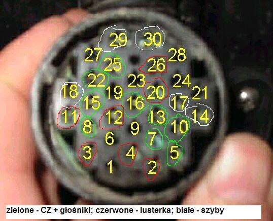

Zalaczylem Wam zdjecie mojego zlącza x34 (chyba tak sie nazywa) i mozecie mi powiedziec, czy ja mam instalacje pod elektryczne szyby i lusterka + podgrzewanie? Jeszcze bylbym wdzieczny za opisanie ich na tym moim zdjeciu. Ktos kiedys opisal kolorowo, ale nie moge tego znalezc. Ze zdjec kolegi Azji wnioskuje, ze mam chociaz zalezy na ktore jego zdjecie patrzec. wink.gif Iw sumie do konca niewiem, a chcialem sobie zalozyc.
Czy jesli okaze sie, ze mam instalacje pod elektryczne lusterka i podgrzewane, to oznaczaloby ze elektryke, montaz wlacznika itp robie tylko w drzwiach i podlaczam do zlacz? Czy musze cos grzebac jeszcze w aucie za deska?
> Witam wszystkich!
w drzwiach kierowcy X31, a w drzwiach pasażera X34
zdjęcie moje, opis by RobertV664

za deską raczej nie
jeśli wiązka jest w złączu przy drzwiach, to zapewne jest połączona
z "bebechami" w złączu X6 przy progu kierowcy...
i dalej ze skrzynką bezpieczników...

Wlasnie o to zdjecie mi chodzilo. Wielkie dzieki!

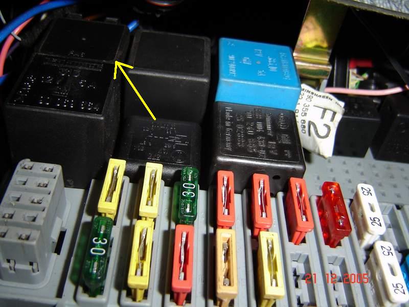

a ten przekaznik gdzie sie wklada i jaki on powinien byc? Zerknalbym odrazu czy w miejscu wlozenia przekaznika sa styki. Wtedy bylbym bardziej pewny do elektryki lusterke?? czy nie?
(oczywiście nad bezpiecznikami, właściwie to nad złączem diagnostycznym)
i fota:

a ja mam pytanie jak to wygląda w złączu w drzwiach pasażera, które piny są tam od lusterek , bo jak mysle bedzie ich mniej niz w złączu od kierowcy??
pozdro
> witam.
w złączu X34 piny: 2, 3, 4, 12, 20 (to chyba wszystkie)

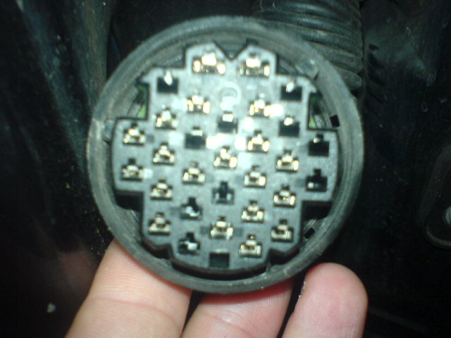

Na fotce widac wtyczke czyli ta czesc ktora wychodzi z auta w kierunku drzwi. Wg mnie w aucie jest instalacja o ktora sie pytal kolega
> pytal kolega
Zgadza sie na fotce przedstawilem gniazdo, ktore wychodzi z auta. W drzwiach wiem, ze nie mam instalacji, bo juz rozberalem tapicerke i nie bylo zadnych kostek. Dodam jeszcze, ze tego przekaznika na zdjeciu tez nie mam, a to moze swiadczyc o tym, ze na 99% mam instalke. A moze jest jakis sposob, zeby sprawdzic np czy kable sa polaczone (strona kiedrowcy z pasazerem). Np miernikiem spradzic czy jest zamkniety obwod do regulacji alektrycznym lusterkiem?? Elektrykiem nie jestem, ale wydaje mi sie ze sie da sprawdzic i jak juz do tego usiade, to bede walczyl

zaraz po pracy sprawdze wtyczke bo jak rozbierałem tapicerkę drzwi to w środku nie ma żadnych przewodów, a o wtyczce nie pomyslałem.
Więc może też mam instalke w środku auta.
A szybko idzie rozłączyc tą kostkę??

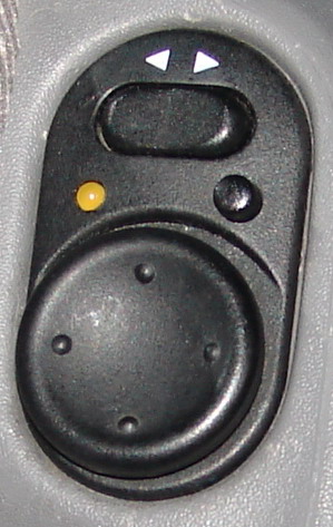

Jeszcze jedno pytanie, czy przelacznik do regulacji lusterek to powinien byc z jakims guzikiem do wlaczania podgrzewania, czy tylko regulacja? Bo spotkalem rozne i teraz niewiem.

> Mówisz - masz
> Oczywiście rozpoznajesz co jest od czego?
> Pozdroofka
Pytam, bo duzo spotykam bez tego guziczka... Sama dioda jest.
natomiast mam piny w miejscu przekaźnika, może przewody idą do złącza X6 i dalej ich nie ma.
ale pewnie nie ma żadnej instalki
pno nic przyjdzie mi przeciągać całą instalację, ale to jak beda fundusze.

>>>>> Od dawna poszukuję tego przekaźnika(do lusterek) Jaki jest jego symbol - Czy mam szanse na pomoc?Jak by to nie sprawiło kłopotu - to prosiłbym na priv - dzieki... niewiem.gif
> symbol
Numer części: 90185120
Numer katalogowy: 1238580
Opisany jest jako:
PRZEKAŹNIK REGULACJI LUSTERKA DRZWI UŻYWANY Z ELEKTRYCZNIE STEROWANYMI I OGRZEWANYMI LUSTERKAMI
a jego nazwa:
PRZEKAŹNIK OPÓŹNIAJĄCY, LUSTERKO ZEWNĘTRZNE
Wystepuje tez pod innym numerem jeszcze 90159406, mozna szukac tez w Corsa A - B, Tigra wink.gif

Zgadza się, numery są te same.

Mam pytanie. Czy styki do tego przekaznika sa gleboko wsadzone? Bo jak patrzylem, to niby jakies tam blaszki widze, chociaz ciezko tam cos zobaczyc, bez rozbierania czegokolwiek. W przyszlym tygodniu mam zamiar rozpoczac montowonia tych lusterecz i dzisiaj patrzylem, swiecilem latarka i widzialem jakies takie zlote, ale one sa jakos glebiej. Czy to by potwierdzalo instalacje elektryczna w samochodzie po te lustereczka? Dodam, ze w drzwaich, zarowno lewych jak i prawych widac, ze sa styki. P.S. Czy jak juz wszystko podlacze, to regulacja lusterek powinna dzialac? Czy jeszcze trzeba gdzies bezpiecznik wlozyc? Bo jesli powinna dzialac, to po podpieciu sie w drzwiach, powinna ruszyc regulacja, tak? Z gory dzieki za odpowiedz.

A masz moze fote takiego przekaznika? Bo ja mam jakis niby od opla do lusterek, ale jakos nie jestem pewien czy to ten. Ma tylko 4 styki. Tyle powinien miec?
sprawdz w katalogu czy to ten. 4 styki powiadasz hmm.gif tyle chyba wystarczy 2 na cewke ,wejście i wyjście niech mnie poprawi ktoś jeśli się mylę .jesli chcesz go wpiąć w skrzynkę to wyjdzie Ci w praniu czy to ten czy nie ten smile.gif bo wejdzie lub nie
