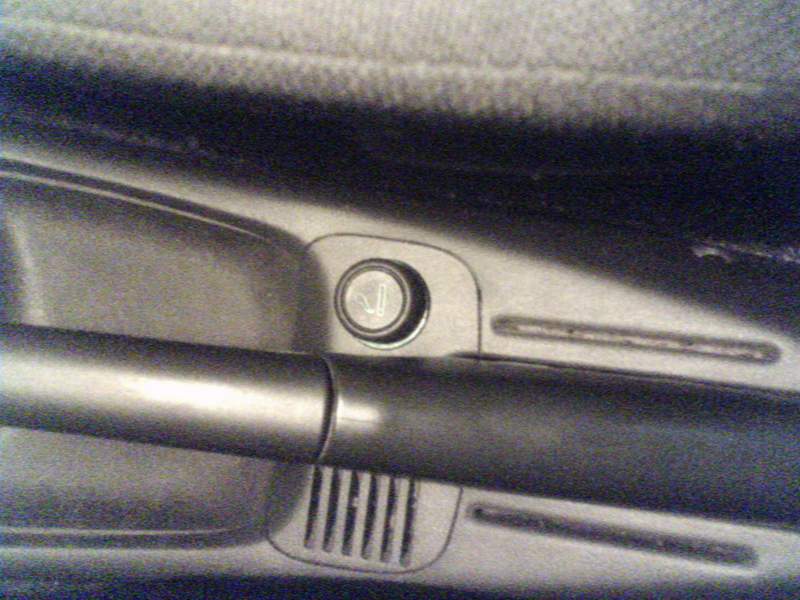

Znając nasze autka tak jak i w domu coraz częściej spotykam się z problemem braku zasilanie (gniazdek,)bo to cos nowego,cos potrzeba jakaś mała wiertareczka, ładowarka do telefonu,lodówka turystyczna,odtwarzacz MP3- czy stan awaryjny gdy trzeba cos oświetlić, a pod ręką nie ma latarki ręcznej; nie zawsze wystarcza standardowe gniazdo zapalniczki i chodź spotkałem się już z montażem w bagażniku
to wydawało mi się ono bardziej potrzebne w kabinie i pod ręką, a zarazem nie przeszkadzające z możliwością skorzystania przez pasażerów. Znalazłem doskonale jak myślę miejsce.
Tak wiec od pomysłu do realizacji są potrzebne materiały :gniazdo zapalniczki- FIAT i przewody 2,5mm2

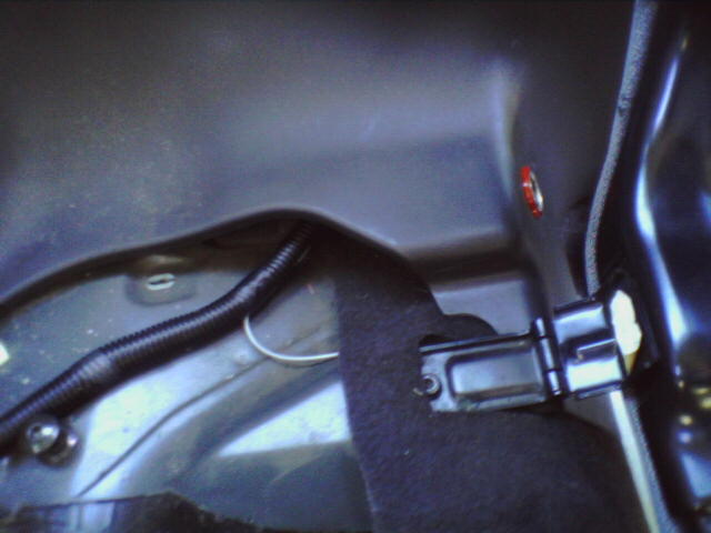

jeden do masy(tą podłączyłem pod śrubę mocującą tylną kanapę

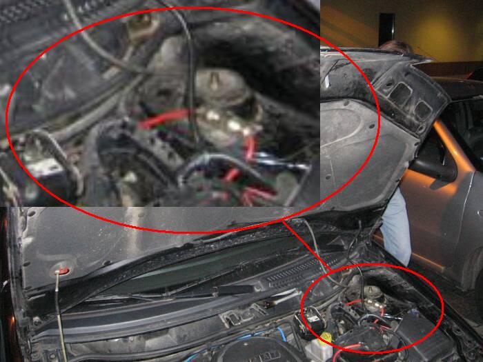

oraz +zasilania pociągniety bezpośrednio przez bezpiecznik z akumulatora(chodziło mi o zasilanie pomimo braku kluczyka) wink.gif
Tak wiec otwór wiertłem piórowym 28mm
gniazdo i gotowe

Tez na tym myslalem i dzis to zrealizuje. Miejsce montazu: dolna konsola srodkowa przy hamulcu recznym (w zaslepke miejsca do elektrycznej regulacji lusterek).

A jednak sie zmiescilo, fabryczne gniazdo, ktore pozostalo mi z CC, identyczne jak w Punto II, tyle ze zielone. Pasuje idealnie nawet z oryginalna wtyczka zasilajaca. Nalezy tylko lekko podciac wykladzine, bo sie o nia opiera.
no właśnie myślałem o wzmaku kiedyś także warto przeciągnąć ,a w którym dokładnie miejscu przeciągnąłeś go do środka ?
