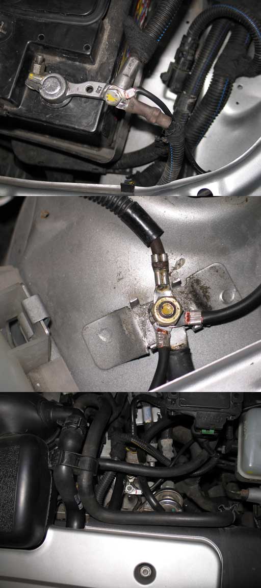

Rozpoznane dotychczas przyczyny wywalania tego błędu:
- złe połączenia na stykach pod fotelami - odciąć wtyczki i zlutować przewody, ten sposób nie do zastosowania przy bocznych poduszkach, tam można najwyżej podoginać rurki w stykach,
- niskie napięcie akumulatora - sterownik podczas testu połączeń wysyła zbyt mały prąd, co dla niego oznacza "zbyt dużą rezystancję", czyli przerwę - należy naładować akumulator.
A co zrobić, jeśli wszystko powyżej jest zrobione, a błędy wyskakują nadal?
Wpadłem na prawdopodobną przyczynę przypadkiem, ale trzeba to sprawdzić: przekręciłem kiedyś zapłon, nawet nie wsiadając do samochodu i wyskoczył błąd. Akumulator miałem naładowany, pow. 12V. Fotele nawet nie drgnęły. To skąd ten błąd? Może słaba masa? Połączyłem grubymi przewodami (-) akumulatora, śrubę z przodu na karoserii oraz obudowę silnika, gdyż zauważyłem juz wcześniej, że pomiędzy masą karoserii i (-) akumulatora jest podczas pracy silnika niewielkie napięcie, rzędu 60 mV. Na razie spokój, może pomogło...
Pozdr.

Bardzo ciekawe spostrzeżenie. Powiem tak ostatnim razem błąd poduchy zapalił się właśnie dokładnie podczas uruchamiania auta. Odrazu mówię że akumulator Nowa sztuka więc zbyt małe napięcie odpada, może rzeczywiście przyczyna tej usterki może byś ten przewód o którym mówisz. Opisz dokładnie gdzie znajduje się ten przewód który poprawiłeś czy wymieniłeś.

Ja też myślę zę jest to suma wielu przyczyn ,napewno Astry mają problem z elektryką skoki napięć-co widac np po żarówkach H7,pytałem kumpli co pracowali w Oplu to problem dotyczy Asrty G i Vectry B tylko z bocznymi poduszkami,twierdzili że sama centrala w Niemczech nie wie na 100%jak problem rozwiązać.Przy operacji należy bezwględnie odłączyć akumulator i dla pewności poczekac 2minuty aż rozładuje się kondensator ,niestety kolory kabli w różnych typach i rocznikach są różne,ja często rozbierałem siedzenie ,i przyginałem styki we wtyczce ze zworką przy poduszce w fotelu,dodatkowo pryskałem preparatem kontakt chyba 40,dla prawidłowego styku,i jeszcze zakładałem opaski na wtyczki aby były nieruchomo,na 3miesiące pomagało,tak jak pisałwm problem całkowicie znikł u mnie po wymianie wtyczek i kabli w fotelach.pozdrawiam linki do zdjęć http://www.fotosik.pl/pokaz_obrazek/2f877d9d83418c53.html http://www.fotosik.pl/pokaz_obrazek/9e382843a7262bb0.html
Mam auto z 1998 roku, ale miałem okazję używać kiedyś Astrę G z 2001 roku i zauważyłem, że tam między korpusem silnika, a śrubą na wzmocnieniu przedniego pasa jest gruby przewód masowy, tzw. plecionka, którego u mnie nie ma.
Przypomniałem to sobie, gdy miałem problemy z instalacją gazową i dokładnym pomiarem wskazań z sondy lambda - ktoś kiedyś pisał, że ważne jest podłączenie masy centralki LPG, że ważne jest, czy podłączy się do akumulatora, karoserii, czy bloku silnika. Sam zauważyłem, że woltomierz pokazuje czasem ujemne wartości napięcia sondy, co przecież jest niemożliwe. Okazało się, że jest możliwe, jeśli mierzy się napięcie względem minusa na akumulatorze, a nie bezpośrednio na zaciskach sondy. IMHO niewłaściwe podłączenie masy centralki LPG może być przyczyną występowania częstego błędu sondy: "zbyt niskie napięcie sondy lambda" co oznacza, że było dużo poniżej 0,1V.
Zauważyłem także, że podczas pracy silnika napięcie w gnieździe zapalniczki mierzone względem masy na gnieździe zapalniczki oraz względem masy np. na słupku przy wył. drzwiowym (karoseria) daja inne pomiary!!! Sprawdźcie sami, jesli nie wierzycie.
A gdy jeszcze zacząłem podejrzewać "masy" o częste generowanie błędów poduszki powietrznej, postanowiłem załatwić sprawę tych mas.
Po prostu połączyłem dwoma grubymi przewodami "6 kawadrat":
1 - minus akumulatora ze śrubą na karoserii
2 - śrubę na karoserii z blokiem silnika
Dodatkowo masę centralki LPG odpiąłem od minusa akumulatora i przypiąłem do bloku silnika, gdyż masa ECU (oraz punkt odniesienia sondy lambda) również jest na bloku silnika. Wierzę, że w ten sposób komputer LPG będzie mierzył rzeczywistą wartość napięcia lambda, a nie pomniejszoną o różnicę potencjałów pomiędzy akumulatorem a silnikiem.
Na razie jest dobrze. Czas pokaże, czy mój pomysł był trafny. Ale jeśli nawet nie pomogłem sobie, to na pewno nie zaszkodziłem.
Pozdr.

Extra dzięki z tak wyczerpujące rozwinięcie tematu. No cóż nie pozostaje mi nic innego jak tylko przetestować twój patent i zobaczymy. Więc póki co zacznę od poprawienia styku Masy, inaczej mówiąc zastosuje się dokładnie do twoich wskazówek i zobaczymy co z tego wyniknie. Jeżeli nie pomorze zajmę się złączkami pod siedzeniem.

Obiecałem że podzielę się spostrzeżeniami z naprawy tz. częstego błędu Atry G . Więc tak zrobiłem jak kolega powyżej napisał tyle że nie odcinałem kostek pod siedzeniem było mi szkoda a jedynie je przeczyściłem i wzmocniłem masę potem wykasowałem błąd i bangla aż miło problem z głowy. Wielki dzięki master22221 za porady.
pzdr.
> Witam
> porady.
> pzdr.

No już chyba 2 miesiące minęły od założenia dodatkowych kabelków masowych (opis powyżej) i kontrolka poduszek nie zapaliła się... Czyżbym wpadł na mały patencik?

Prace zakonczone. Zmasowalem tak jak to napisal master22221.
Skasowalem blad i narazie bledu nie ma. Sprawdzalem mase siedzenia i jest ok. Zobaczymy czy praca sie oplacala. Narazie potestuje. Dam znac za jakis czas.

Witaj
Możesz zamieścić jakąś fotkę jak połączyłeś masę z karoserii z blokiem silnika ???, chodzi mi o dokładne miejsce wpięcia masy w blok silnika .
pzdr.
> Witaj
> blok silnika .
> pzdr.
