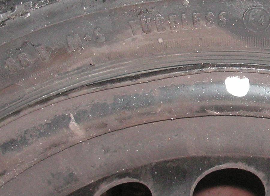

czy jest na sali gumiarz?-pyt.zdjęcie
mam pytanie do fachowców :
jak widać na zdj. felga jest uszkodzona
czy "to" jest poważne? czy mogę wziąść młotek kawałek drewna i p.. ..ć czy też wymaga to interwencji płatnej w serwisie podczas wymiany opony (bo ta to już złom)?
tak się pytam bo nie lubię być naciągany na koszty (np. za p...cie raz młotkiem)
Moja felga wygladala duzo gorzej i wlasnie naprawa polegala na przylozeniu kilka razy mlotkiem.
Ps. Zeszlo Ci powietrze z kola???
Jak dla mnie to pierdykniecie mlotkiem wystarczy ale pasowalo by ja po tym wywazyc moim zdaniem. Sprawdz sobie czy opona jest cala.
Zazwyczaj używa się dwóch młotków. Jeden się przykłada 'ostrym' końcem a
drugim wali w ten pierwszy.
Byle wulkanizator przy okazji zmiany opony powinien to wyprostować gratis. To
raptem 3 uderzenia młotkiem.
> nie wygląda to zbyt groźnie młotek powinien wystarczyc
2 mlotki i zalezy od sily kilka udezen i smigasz dalej, ewentualnie jesli bys chcial to jak wyzej bylo pisane mozna wywazyc wink.gif

Miałem gorsze wgięcie i powietrze nie schodziło a nawet ok. 2000km na tym zrobiłem i nic ...
miałem jeszcze lepiej niż Ty, ale jak zakładałem zimówki to mi od ręki gratis naprostował, a myślałem że felka do wyżucenia

dzisiaj parę razy pobiłem młotkiem przez drewno a na koniec dla pewności młotek/młotek smile.gif i jak na moje oko to śladu nie ma ale dla pewności przy wymianie opony poproszę gumisia o sprawdzenie
Są takie wyważarki, które sprawdzają kształt felgi. Skomplikowana maszyneria, ale rach-ciach i na monitorze wszystko widać czy z felgą jest ok.

jak uszkodzenie jest z zewnatrz to pół biedy,, ale znajoma miała przygniecioną felge od środka i nawet o tym nie wiedziała, prez noc powietrze zaczęło troche schodzić i jak następnego dnia jechała do pracy to na zakręcie dachowała (jechała zimą) jak później mówiła auto zaczęło przy skręcie dziwnie pływać
Wiesz... To akurat można uznać za wypadek.
Ja dziwię się raczej świadomej jeździe na pogiętej feldze. Ja bym się bał...
