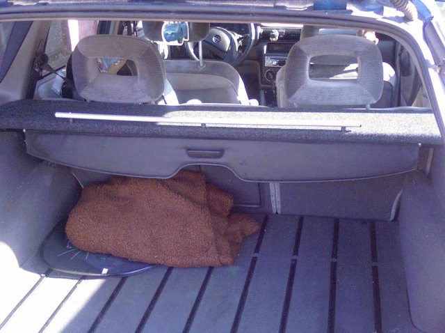

Koniec denerwujących pukań rolety - spełnił się mój zamiar posiadanie rolety zwijanej. I jestem happy yay.gif

no to teraz szykuj tutorial i więcej fotek bo Ci żyć koledzy nie dadzą grinser006.gif

Co do kosztów:
- płyta z MDF - ok. 10zł
- kątowniczki do mocowania - 2zł
- materiał z gąbką do obicia - 17zł
- roleta - 35zł
- słoik butaprenu - 3,50zł
- rurka alu śr.15mm - 15zł
Roletę wyczaiłem na szrocie, ale na Allegro też są w granicach 50zł+koszt wysyłki. Na 90% pochodzi z sierry (na 100% z czeronego samochodu kombi), ale potwierdzę w poniedziałek.
Roleta mocowana jest w otwór po prowadnicy, a półka przykręcona śrubami motylkowymi - jedno i drugie jest demontowalne w krótkim czasie.

A czy mi sie wydaje czy ta roleta jest nieco nizej niz orginalna?
Nie dalo jej sie troche wyzej zamocowac, np rowno z dolna krawedzia okien?
A od Combo taka zwijana nie pasuje?
Nie wydaje Ci sie, jest trochę niżej, bo zależało mi na półce, dzieciaki trzymają tam swoje "skarby"
Można, pasuje, ale bez półki.
Nie mam bladego pojęcia, ale jeżeli takową mi prześlesz to chętnie odpowiem smile.gif
