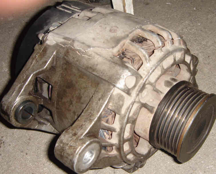

Witam!! Pisałem już wcześniej, że wracając z Katowic zaczęło mi się coś dymić pod maską i ten dym zaczął wlatywać mi przez nawiewy do wnętrza. Nie wiedziałem co się paliło, bo taki duży dym leciał spod maski. Ale odczekałem chwilę, odpaliłem silnik i pojechałem dalej.
Wszystko niby było w porządku. Żadna kontrolka się nie świeciła. To było jakioś 1-2 miesiące temu. wink.gif
W ostatnim tygodniu przeczytałem posta Antaresa o tym, że mu w taki sam sposób się spalił alternator (a dokładniej stojan) i unieruchomił mu autko(link). Więc pomyslałem, że być może to samo było u mnie. Ale nie było żadnych oznak, więc to po prostu zignorowałem (w końcu przez ponad miesiąc od tej akcji w Katowicach jeździłem i nic się nie działo).
30 listopada wracałem do domu (trasa 250 km) i po ujechaniu 50 km zaczęła się świecić kontrolka ładowania. Wiedziałem już co się święciło. Przełączyłem się wiec na postojowe i kontynuowałem podróż.Ujechałem łącznie 140 km (w tym czasie powoli kontrolki już
zaczęły wariować) i silnik zgasł.
Zadzwoniłem do PZU i tłumaczę im co i jak. A oni na to, że przysługuje mi za darmo przejazd lawetą do miejsca zamieszkania, jeśli znajduję się w odległości od 50 do 130 km od domu. Miałem szczęście - bo do domu miałem 110km. zlosnik.gif Tak więc po 25 minutach od mojego telefonu do PZU zjawiła się laweta i zabrała padakę do garażu pod mój blok.
I teraz sytuacja wygląda tak. Dziś mam odkręcony alternator (obudowa nieźle popękana), ale nie wiem jak go wyciągnąć (czy górą czy dołem). niewiem.gif Próbowałem, ale nie wiem co mam dalej odkręcać. Na dole przeszkadza półoś a u góry kilo kabli i filtr. Jak ktoś wie jak wyciągnąć altka z JTD i co trzeba odkręcić to będę wdzięczny za informacje.blagam.gif
Może jeszcze jakieś namiary na regenerowane altki z woj.łódzkiego....
Pozdro i dzięki z góry za info....

Wyjąłem w końcu to ustroństwo.
Instrukcja pokrótce jakby ktoś chciał kiedyś podejmował się kiedyś tego icon_rolleyes.gif
Genralnie jedyne co wywnioskowałem z wyszukiwania w autokąciku i w google to to, że altka wyjmuje się dołem i prawdopodobnie trzeba odkręcać półoś.
Dla mnie wydawało się to trochę mało "ciekawe" rozwiązanie, więc pomyślałem, że spróbuję wyjąć to tak, jak to kilka lat temu robiłem w Uno 1.3 D wink.gif A wtedy wyjąłem altka górą.
Co ciekawe....wiele się nie zmieniło od tamtego czasu. Wyjąłem to górą w podobny sposób co kiedyś.
Przede wszystkim trzeba wykręcić filtr paliwa i odłączyć wszystkie rurki do niego wpięte (bo będą przeszkadzać) . Następnie wystarczy odkręcić tą blaszkę, do której mocowany był filtr. Ostatnia rzecz to wykręcenie kabli zasilających rozrusznik i tyle. Altek powinien wyjść górą. U mnie tak wyszedł. No ale cały i zdrowy nie był
