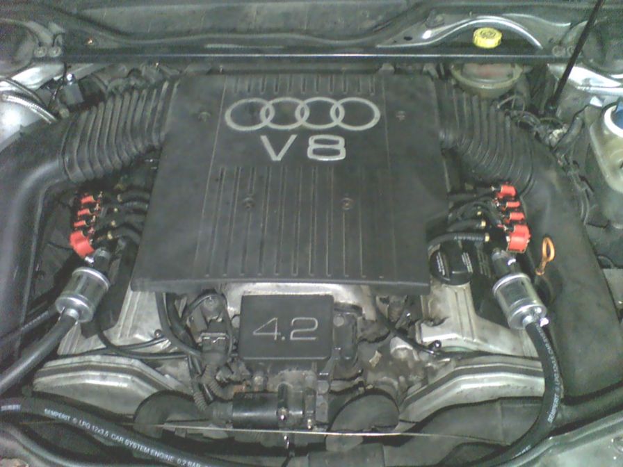

> a co powiesz o tym fachowo??
czy tym zdjęciem chcesz coś udowodnić?
Widać tylko listwy wtryskiwaczy i filtry fazy lotnej, więc jest fachowo zlosnik.gif
> fachowo
akurat w tym samochodzie tylko to widac .oto własnie chodzi zeby kable sie nie motały po całym silniku cool.gif
