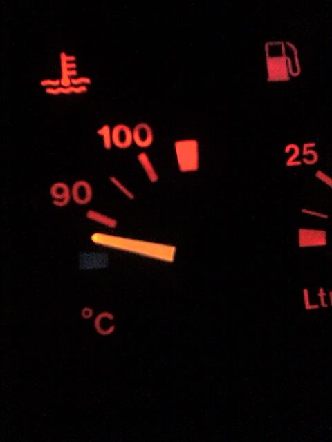

Na początek pytanie o temperaturę - wrzucam tu zdjęcie zrobione przed chwilą i czy taka temperatura nie jest za niska (samochód przejechał ok. 16 km - na zewnątrz plus 3 stopnie, na wyposażeniu klima). W lecie wskazówka jest minimalnie wyżej
Oto zdjęcie
Jest za niska

Dzięki za błyskawiczną odpowiedź. Z tego co patrzyłem to lewej stronie zbiorniczka (przy korku) na przewodach od abs jest lekki osad (tak jakby kryształki soli). Ostatni się naczytałem na forum o UPG i jestem wyczulony na tym punkcie, ale chyba wówczas płyn nie przedostawał się na zewnątrz. A co do temperatury to rozumiem, że mam termostat do wymiany?
Co do temperatury to u mnie jest lekko powyżej 90, tak ok. 93 stopnie

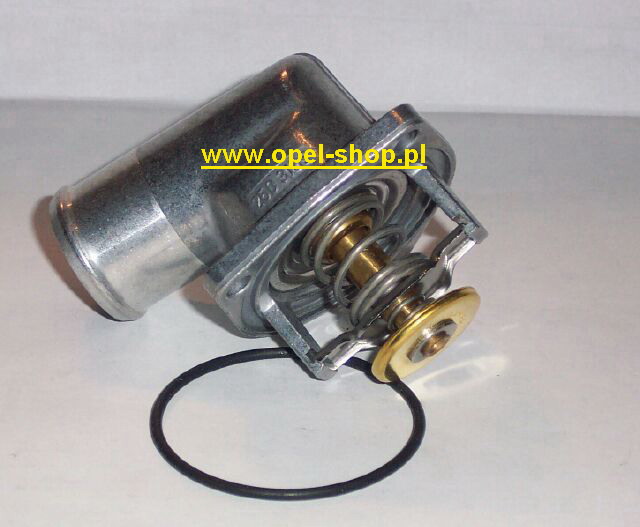

Masz o tyle szczęścia, że termostat masz "na wierzchu" a nie pod rozrządem. 100 - 150 zł w kieszeni. Termostat kosztuje 75 zł, numer katalogowy 1338073, a wygląda tak:
Sam wymienisz, tylko trochę płynu ucieknie, miej coś na dolewke.

Super - dzięki za zdjęcia
Ej koledzy, a co wyście się tak rozpędzili z tą wymianą termostatu ? Cierpicie na nadmiar gotówki ?
Lelek wiem że jesteś mistrzem świata w termostatach i wskaźnikach do nich, ale... co do termostatu:
1. To że wskazania są takie wcale nie oznacza że temp. jest za niska
2. Czy kiedyś wskazania były wyższe od 90 na wskaźniku i teraz się zmieniły ?
3. Czy w samochodzie jest zimno ?
4. Test macajewa był robiony ?

Do tego można dodać jeszcze pytanie kiedy włącza się wentylator chłodnicy?
Jeśli w okolicach 100*C to rzeczywiście można podejrzewać termostat.
Jeśli w okolicach 90-95*C to równie dobrze może fałszować czujnik temp. na zegary.

Tak w lecie wskazówka prawie opierała się o pole wskazujące 90 st. (ale nigdy nie była na 90 st. lub powyżej - nie liczę jazdy pod górkę na trójce)
W sumie nie, ale nigdy też nie grzał tak jak np. golf III
nie był

Charly, podobnie jak ty jestem wyznawcą teorii, że prawidłowa temperatura silnika jest wtedy gdy wskazówka jest miedzy niebieskim a czerwonym. Obaj też wiemy, że to jest wskaźnik a nie miernik więc to co pokazuje wskazówka może się różnić u różnych ludzi. Wpływ na to ma raczej nie sama tolerancja miernika wychyłowego, bo jest niewielka, czego nie można powiedzieć o czujniku smile.gif Ale jest też coś takiego jak standard a standardowo przy sprawnym termostacie 92C ludziska mają wskazówkę na wskaźnikach "100*/50l" między kreską oznaczoną "90" a następną.
Wyszedłem z założenia, że skoro kolega z-marian, który jest z nami na forum już prawie dwa lata, zaniepokoił się wskazaniem to znaczy, że poprzednio miał inne wskazania i dlatego napisał. W związku z tym "z automatu" zapodałem wymianę termostatu smile.gif i nie bawiłem się w test Macajewa.
Co do "ciepla w aucie". Przy takim wskazaniu będzie ciepełko.
Jeżeli w ciągu roku dolałeś pół litra to wyciek jest minimalny i będzie trudno go zlokalizować, trzeba bardzo dokładnie przyjrzeć się wszystkim wężom i ich połączeniom.
Co do termostatu, więc nie miałeś wskazań jak "standardowo" mają inni, zrób test macajewa co on ci powie.

Chyba jednak zdecyduję się na nowy termostat i zobaczę co się zmieni. Pamiętam jak zeszłej zimy dopiero po przejechaniu kilkunastu km w samochodzie zaczęło robić się ciepło więc może już wtedy to była wina termostatu, a dzisiaj zastanowiła mnie temperatura silnika, gdyż nie przypominam sobie aby kiedykolwiek była taka niska
