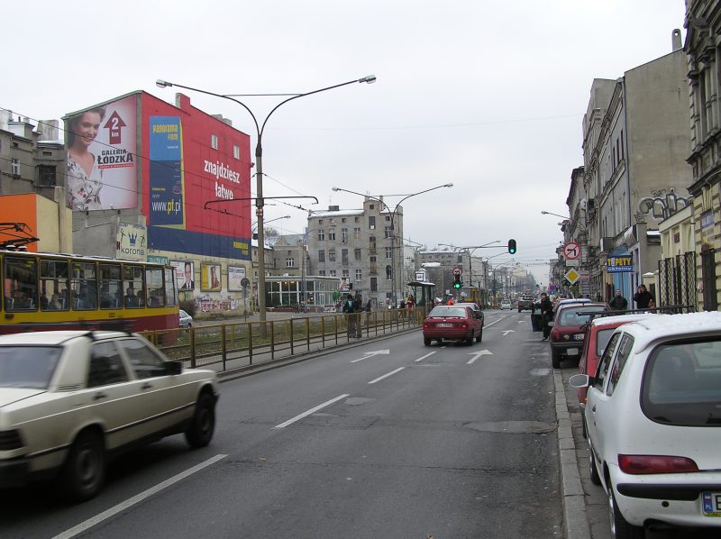

Czy w tej sytuacji kierowca moze skrecic w prawo?

Moim zdaniem może a gdyby busted.gif się przyczepił, z przyjemnością poszedłbym z tym do sądu.
Dlatego, że brakuje znaku zakazu skrętu w prawo,
ewentualnie nakazu jazdy na wprost. Oznaczenia na jezdni to za mało.
wg mnie nie
> Moim zdaniem może a gdyby się przyczepił, z przyjemnością

Ciekawie to wylada, brak znaku pionowego uniemozliwiajacego skret w prawo. Ale ta strzalka na jezdni... Wyglada to na nadgorliwosc malarzy.
Niedawno dyskutowalem z policja na skrzyzowaniu gdzie nie bylo zadnych znakow pionowych, byly jednak znaki poziome mowiace o tym, ze jedna z ulic jest podporzadkowana. Policjant jednoznacznie stwierdzil, ze temu oznakowaniu MUSI towarzyszyc oznakowanie pionowe. Jesli takiego nie ma, nalezy to skrzyzowanie traktowac jako skrzyzowanie drog rownorzednych i nalezy zachowac zasade prawej strony.
Z tego wynikaloby, ze na powyzszej ilustracji w prawo skrecic mozna.

zabrania Ci to:
Quote:
§ 87. 1. Znaki:
1) P-8a "strzałka kierunkowa na wprost",
2) P-8b "strzałka kierunkowa do skręcania",
3) P-8c "strzałka kierunkowa do zawracania"
oznaczają, że jazda z pasa ruchu, na którym są umieszczone, jest dozwolona
tylko w kierunkach wskazanych strzałką kierunkową
; połączone symbole znaków P-8a, P-8b lub P-8c oznaczają zezwolenie na ruch w kierunkach wskazanych strzałkami kierunkowymi.
Za to można dostać 250 PLN - wg rozporządzenia w sprawie wysokości grzywien (tab. B, poz. 231).
Stanowi to naruszenie par. 87 Rozporządzenia w sprawie znaków i sygnałów drogowych.

Ale zapomniałeś o przepisie z cytowanego tu rozporządzenia Rozdział 1, Par 2, Punkt 6.
Znaki poziome odzwierciedlające znaki pionowe ostrzegawcze lub zakazu stanowią powtórzenie zastosowanych znaków pionowych.
Jeśli znaku pionowego NIE MA, to nie ma co powtarzać, więc znak poziomy nie ma mocy sprawczej. 270751858-jezyk.gif Innymi słowy znak poziomy bez znaku pionowego nie istnieje. zlosnik.gif

strzalka do jazdy na wprost mozna przelozyc na znak nakazu jazdy na wprost (z tego pasa)
znasz znak pionowy nakazujacy jazde na wprost z konkretnego pasa?
bo jakbys postawil znak c_05.gif to wg mnie dotyczylby wszystkich pasow...

Znaki uzupełniające
§ 72.
1. Umieszczony obok jezdni znak F-10 "kierunki na pasach ruchu" wskazuje dozwolone, zgodnie ze strzałkami umieszczonymi na znaku, kierunki jazdy z poszczególnych pasów ruchu.
Jak go zwal tak go zwal, ale z ww paragrafu wynika jasno, ze jazda niezgodna z kierunkami pokazanymi na znaku jest niedozwolona.
A czy to znak nakazu, czy uzupelniajacy, nie ma tu nic do rzeczy.

Tak. Mówi o tym paragraf 2 punkt 1 wspomnianego już przeze mnie rozporządzenia:
§ 2. 1. Znak drogowy pionowy umieszczony po prawej stronie jezdni lub nad jezdnią dotyczy kierujących znajdujących się na wszystkich pasach ruchu;jeżeli jednak znaki są umieszczone nad poszczególnymi pasami ruchu, to znak dotyczy tylko kierujących znajdujących się na pasie, nad którym znak jest umieszczony. Znak drogowy umieszczony po lewej stronie jezdni lub pasów ruchu stanowi powtórzenie znaku umieszczonego po prawej stronie, chyba że przepisy szczególne stanowią inaczej.

Na prawo od wysepki z przystankiem 3 auta się nie zmieszczą. Widać to po śladach kół. 270751858-jezyk.gif
> po śladach kół.
3 osobowe sie zmieszcza.
> mam jeszcze ze 3 takie kwiatki na tej samej ulicy, ze o innych
> niewspomne...
> 1.
mnie sie wydaje, ze nawet jesli nie bylo by tutaj zakazu skretu, to i tak skret byl by zabroniony
> 2.
> Ile tam jest pasow ruchu? tyle ile wynika ze znaku pionowego czy moze
> tyle ile wynika z definicji pasa ruchu z PoRD ?
moim zdaniem znak pionowy jest wazniejszy niz brak znaku poziomego, wiec sa 2 pasy biglaugh.gif
znakami poziomymi?
> tylko w takim razie po co w ogole ten zakaz skretu jest
> wiec sa 2 pasy
tez tak sadze, czym doprowadzam do furii niektorych kierowcow ustawiajacych sie na srodku i probujacych sie przecisnac prosto grinser006.gif
> znakami poziomymi?
no generalnie tak, ale opinie wyrobilem sobie dopiero po przeczytaniu tego watku.
