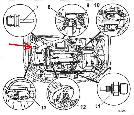

Od pewnego czasu pojawiło sie "cykanie" z okolic filtra powietrza, a dokładnie to za filtrem w kierunku silnika (nie są to wtryskiwacze, bo one cykaja swoją drogą). Cykanie to raz jest, a raz go nie ma i pojawia się niezależnoe o temp. silnika. Co to może być? Poszukałem trochę i znalazłem, że jest to chyba "zawór odpowietrznia paliwa" i teraz nie wiem czy on tak powinien cykać, czy nie?

Po pierwsze to jest ot zawór podpowietrzający zbiornik paliwa i ma cykać. Wszystko jest jak najbardziej ok ok.gif
A po drugie skoro masz 75 KM to chyba masz Z12XE (zmodernizowane wersje) a nie X12XE (65 KM).

to jest ot zawór odpowietrzający zbiornik paliwa
