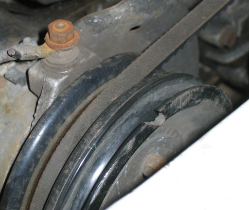

Jest to specjalny "bajer" nakręcany na koło przy prądnicy.
Za pomocą paska przekazywana jest siła na wał - coś jak palenie na korbe icon_rolleyes.gif

Około 120 ~150 cm - na czuja.
Nie moze też być za długi sznurek, bo może go wkręcić.

Tak,nawet mam coś takiego, z tym że sznurek tam musi 1,2 m mieć bo sie zabardzo maluch rozkręci i wciągnie sznurek z ręką smile.gif Dobre bo nic nie męczy akumulatora.

i co? te 150cm nawinac do konca? przeciez ja niemam takiego zakresu ruchu reka zeby to pociagnac...

Nie do końca, zostawiasz 20~30 cm od prądnicy i gwałtownie i zdecydowanie ciągniesz za rączkę (którą sobie wcześniej obwiązałeś sznurkiem) do góry.Uwaga na kostki, bo ja za pierwszym razem sobie poobdzierałem - potem to już kwestia wprawy 270751858-jezyk.gif

można było kupić w sklepie z akcesoriami moto specjalne kółko, podobne do pasowego, przykręcane do koła prądnicy,
W wycięcie w krawędzi tego koła zahaczało się supeł na końcu linki, nawijało ze trzy zwoje i po włączeniu zapłonu, szarpnięciem za linkę, jak w motorówce, uruchamiało malucha,

Specjalna o tyle, że w oryginalnym zestawie była linka z kulką do trzymania. Teoretycznie sprawa jest prosta - nawijasz ze 3 zwoje linki (tylko w dobra stronę smile.gif), właczasz zapłon, lewarek ustawiasz na bieg jałowy i dość energicznie ciągniesz za linkę. Tyle teoria. W praktyce przeciągnięcie silnika przez kompresję jest dość trudne, a zimnego to juz bardzo trudne. No, chyba że jesteś ponadprzeciętnie silny...

Nigdy nie miałem zbyt wielkiej kondycji a zapalenie, przy dwuamperogodzinnej bateryjce, nawet w mrozy nie sprawiało mi kłopotu - najpóźniej za trzecią próbą.
Tylko pasek prądnicy musiał być dobrze naciągnięty.
