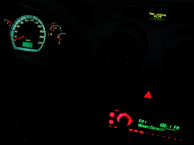

gadzecik dla lucka
a o to efekt pracy mojego brata
juz wczesniej o tym pisalem ale dopiero teraz zostalo zrealizowane
a dla mnie zostalo tylko ladnie to obudowac
FILM 1
FILM 2

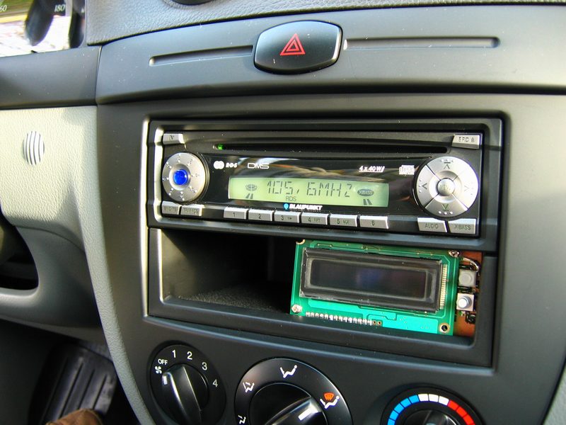

zeby to zrobic musialem odwiedzic castorame i volumen
w celu zakupienia rurki mosieznej i peszla na kable do czujnikow temperatury
kable przepuscilem z kabiny do komory silnika przez otwor gdzie biegnie glowna wiazka kabli /wykorzystali go rowniez gazownicy w ASO/
nie bylo potrzeby nic demontowac zeby kable wyszly w okolicach akumulatora bow.gif
do przeciagniecia kabli uzylem zylki fi 3mm od kosy spalinowej grinser006.gif
zasilanie ukladu podlaczylem bezposrednio pod bezpiecznik 15A od gniazda zapalniczki, masa pod srube
czujnik temperatury zewnetrznej umiescilem w miejscu na lewy halogen
czujnik temperatury silnika przy reduktorze gazowym
czujnik temperatury wewnetrznej w tunelu srodkowym przy siedzeniu pasazera
a czujnik dodatkowy w schowku razem z wejsciem AUX do radia
wszystkie kable ulozone sa w peszlach, rownolegle do istniejacych kabli i spiete opaskami zaciskowymi
obudowe termometru robilem na szybko bo czasu mi braklo - czas wykonania ~1godz
a docelowo /na wiosne/ termometr znajdzie miejsce tam gdzie jest zegarek w chwili obecnej smile.gif

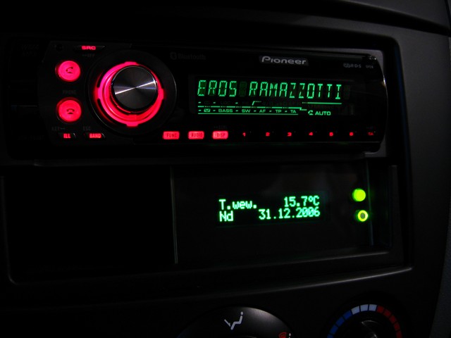

projekty pokonczylem to i troche czasu wygospodarowalem wczoraj wieczorem dla lucka yay.gif
dzisiaj byly drobne poprawki jeszcze ale termometr znalazl miejsce tam gdzie powinienbyc fabrycznie zamontowany ...
oczywiscie po drodze zmienil sie nieco program w termometrze - bardziej przydatny niz bajerancki ok.gif
ale zeby nie bylo tak pieknie to ustawianie daty i godziny odbywa sie za pomoca pilota ktorego brat mi nie dostarczyl
