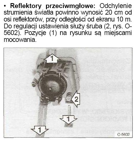

Chciałbym zapytać o następującą rzecz , światła przeciwmgłowe - tzn świecą mi tak jakoś dziwnie wysoko i szeroko , zauważyłem dopiero dziś jak jechałem do pracy na włączonych w/w , nawet jakiś kierowca jadący z naprzeciwka mrugnął mi światłami (pewnie go oślepiłem ) , a u innych użytkowników widziałem jak święcą ok.tak jakoś zgrabnie 1-2m na boki i przed autko trochę . czy jest w astrze jakaś regulacja tych świateł ?

Jest regulacja podobna do tej jak w reflektorach drogowych: śruba do wkrecania - wkręcasz podnosisz, wykręcacz opuszczasz. Jak dopadnę fotę zapodam

> Poszedłem na łatwiznę Kawałek Etzolda:
