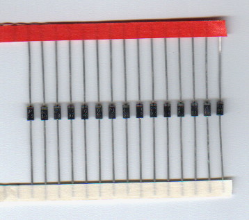

Ja tylko mogę dodać do tamtego opisu tyle, że prąd pobierany przez wyświetlacz przy podświetlaniu dwoma żarówkami 2W wynosi (no sami sobie obliczcie, I=P/U), Trzeba dać diody 1A-mperowe, kolega krzys_rzeszow zastosował prawdopodobnie diody impulsowe o prądzie 100mA, co jest stanowczo za mało. Ciekawe czy mu to jeszcze działa, chyba że TID-a ma podświetlanego LED-ami.

Czekaj Charly, ale przez te diody nie płynie zasilanie TIDa tylko prądy sterujace. Mysle, że nie są większe niż prądy bramek wejściowych procesora w TIDzie. No ale przecież Ty to wiesz...
Z jego opisu można wywnioskować, że dał jakieś szklane typu BAVP17 albo BAYP95. Szklane diody przełączające mają prądy maksymalne w granicach 0,2 - 0,25 A.
Ja dałem takie jakie wyjęły mi się z pudełka kiedy sięgnąłem zlosnik.gif 1N4005. Prąd 1A :
Przez pin 5 TID-a płynie pełny prąd (podświetlenie idzie przez niego). Tam przy 12V może płynąć jakieś 350mA. BAVP mają 100mA, a BAYP 200mA (szczytowy mają 400mA), tak że jak ma ściemnione oświetlenie, to jakiś czas to może wytrzymać.
Ty zastosowałeś dobre diody.

Tego nie wiedziałem. Myślalem, że zasilanie i oświetlenie idzie pinem 1 (czerwony) a pin 5 to tylko sygnał dla procesora, że włączona stacyjka więc trzeba zapalić TID.
> BAVP mają 100mA,
Wg mojego katalogu "Podzespołu elektroniczne półprzewodniki" wyd. WKŁ :
BAYP 200mA, szczytowy 450mA
BAVP 250 mA szczytowy 1A
To wiem, jakieś podstawy elektroniki się ma zlosnik.gif Zresztą już w tamtym wątku proponowałem diody prostownicze zamiast przełączających.
