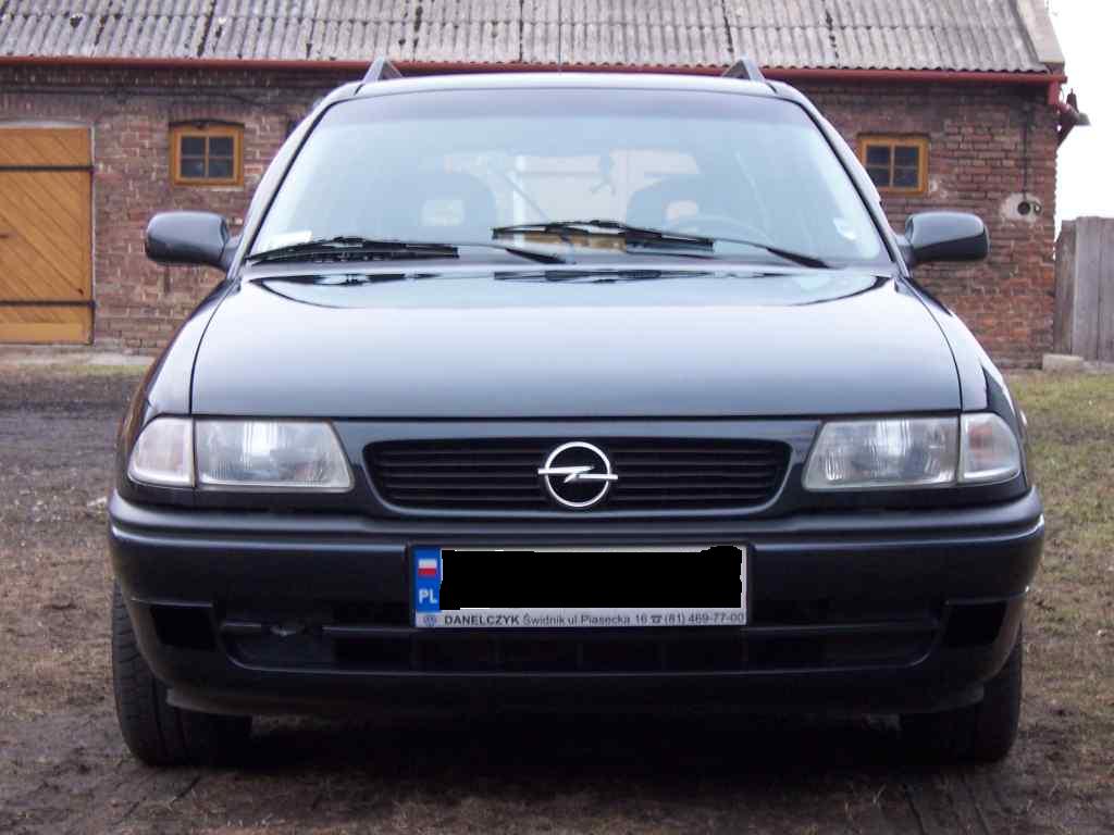

Pewnie to co pokaze niewiele Ci pomoze ale co tam mi szkodzi wink.gif Zdjecie kiepskie bo robione fonem i z duzej odleglosci. Chodzi mi o to ze chyba pierwszy raz widzialem astre z tak mala iloscia wlotow do chlodnicy w zderzaku. Jak do tej pory to spotykalem tylko zdesie z zamaskowanymi 4 wlotami (po 2 szt na kazda strone)

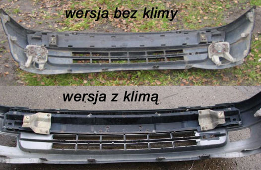

Zauważyłem po przeczytaniu, iż niewiel osób wie czym się różnią zderzaki te od klimy i bez. Zatem skorzystam z sytuacji i powiem, bo zamontowałem zderzak o który wtedy pytałem. Udało mi się kupić na allegro w moim kolorze lakieru ale był to zderzak do wersji z klimą.
Jakie różnice? Na pewno ilość kratek na dole nie komunikuje bezpośrednio o wersji do klimy lub nie. Otóż ten czarny, który miałem oryginał miał w miescu mocowań śrub zespoloną ze zderzakiem plastikową jakby belkę, natomiast zderzak który kupiłem do wersji z klimą miał belkę metalową ze wspornikami metalowymi który należało przykręcić do zderzaka. Jak znajdę zdjęcia na kompie to wstawię i będzie widać różnicę.
Serdecznie pozdrawiam
Zgodnie z obietnicą zamieszczam zdjęcie zderzaka od wewnątrz w wersji bez klimy i z klimą.
Pozdrówki
Tak, rzeczywiście tez tym się różni. Przypomniałem sobie teraz że kiedyś kupiłem zderzak, chce zakładac a to brak wystajacego gwintu tylko w pudle lezy ta belka metalowa. Podjechalem i zamieniałem na wersje bez tej belki metalowej. Jednak nie wiedziałem tego, że to akurat idzie do wersji z klima. zlosnik.gif
