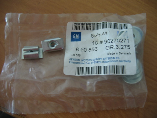

Kupilem w ASO w WAwie po 12zl za 10szt
Jak widac na foto nr katalogowy 90270271
Dziekuje Wam bardzo, jesteście SUPER!!! Dziekuje szczególnie za zdjęcie tych spinek.
Niech Astra bedzie z Wami ;-)

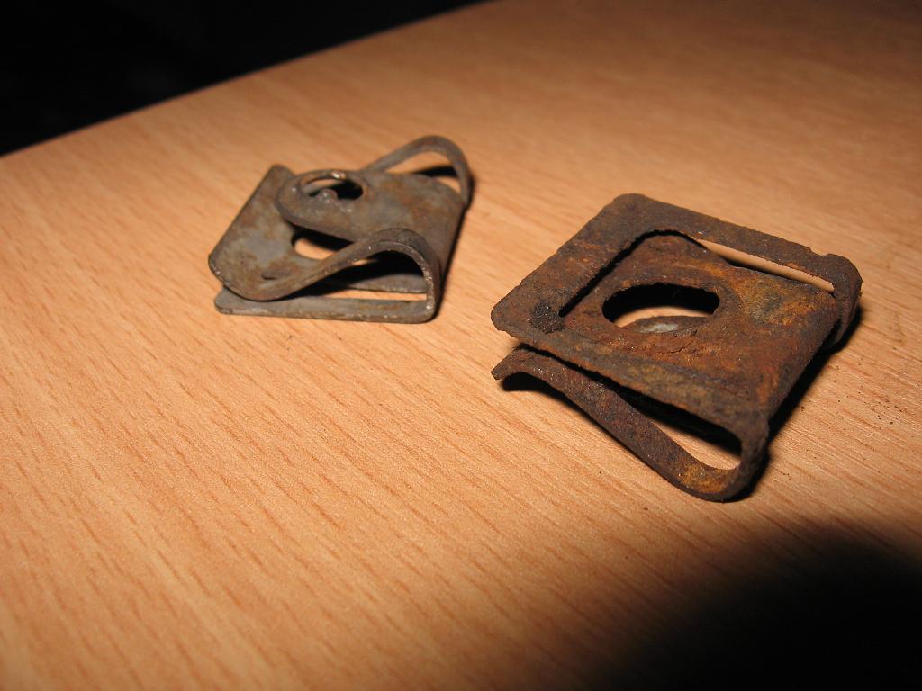

> Ja mam trochę "insze" spinki.
Wydaje mi sie ze te insze spinki to spinki ktore wystepuja w oslonie w liczbie czterech sztuk i przytrzymuja klapke otwierana sluzaca np do wymiany oleju
Prawidlowe spinki to te ze zdjecia wyzej

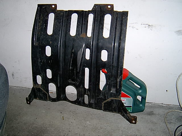

zobacz czy masz u siebie fabryczną osłonę paska po prawej stronie . Montując którąś z aukcji będziesz musiał zdemontować fabryczną (o ile masz) i liczyć na to , że nowa będzie dobrze dopasowana i nie będzie trzeba kombinować , wiercić dodatkowych otworów . Poza tym plastikowe osłony lubią pękać przy uderzeniu o podłoże . Tak wygląda oryginalna , stalowa , mocowana 4-ma śrubamiok.gif277912062-IM000232.JPG
