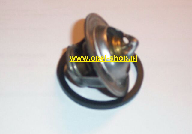

Sprzedajacy nie podał numeru katalogowego termostatu, który oferuje, więc trzeba zgadywać. Jest niby foto więc porównej z fotą właściwego dla ciebie termostatu:
Termostat WA3017.92D2,czyli 92 stopnie za 28zł

A jaki jest numer katalogowy termostatu przewidzianego pod moj x16szr jesli moge zapytac?
> jesli moge zapytac?
13 38 052

Wracajac do temtu termostatu na allegro, na moje pytanie o numer katalogowy otrzymalem taka oto odpowiedz:
Jego numer to 3017.92D2.
Brac, czy nie brac?
> Brac, czy nie brac?
To nie jest numer katalogowy Opla. Może to numeracja jaką nadaje producent?
