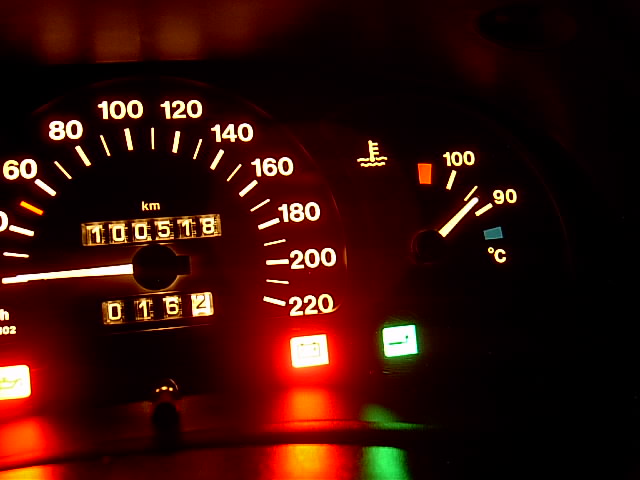

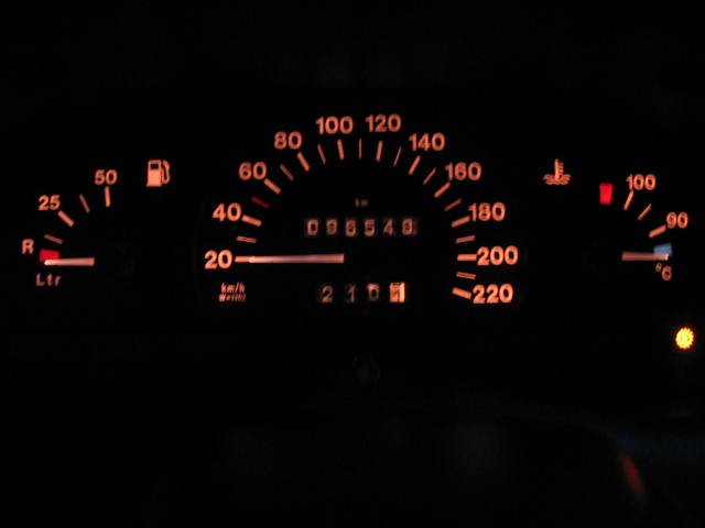

Witam . Podłubałem dzisiaj w zegarach - efekt na zdjęciach zlosnik.gif . Kontrolkę zrobiłem bez żadnych przeróbek zegarów tak , że można w każdej chwili wrócić do stanu fabrycznego . W sumie była to jedyna wolna , zielona kontrolka . Szkoda tylko , że symbol się nie zgadza oslabiony.gif
Na drugiej fotce kontrolka i termometr pokazujący roboczą temperaturę silnika ok.gif001.gif
> A co to za kontrolka bo nic nie widać

super ok.gif . U siebie chciałem zaadoptować wolną , pomarańczową kontrolkę z ikoną żarówki ale po kilku nieudanych próbach zmiany koloru na zielony odpuściłem spineyes.gif
uściślę , kontrolka włącza się w momencie włączenia podświetlenia zegarów a więc oznacza włączenie świateł pozycyjnych lub mijania . Światła drogowe mają oczywiście kontrolkę fabryczną . Zależało mi na wizualnej sygnalizacji włączonych świateł mijania zwłaszcza w dzień skromny.gif.
Jak już pisałem , robiąc kontrolke nie ingerowałem w zegary , połączyłem po prostu żarówki po wcześniejszym podgięciu styków w żarówce kontrolki .

to ja wiem zlosnik.gif , wszystko rozbiło się właśnie o folię . Miałem jakąś niebieską z okładki A4 ale po przyłożeniu na kontrolkę kolor był jasno - zgniłozielony spineyes.gif . Więc nie kombinowałem i wykorzystałem inną kontrolkę

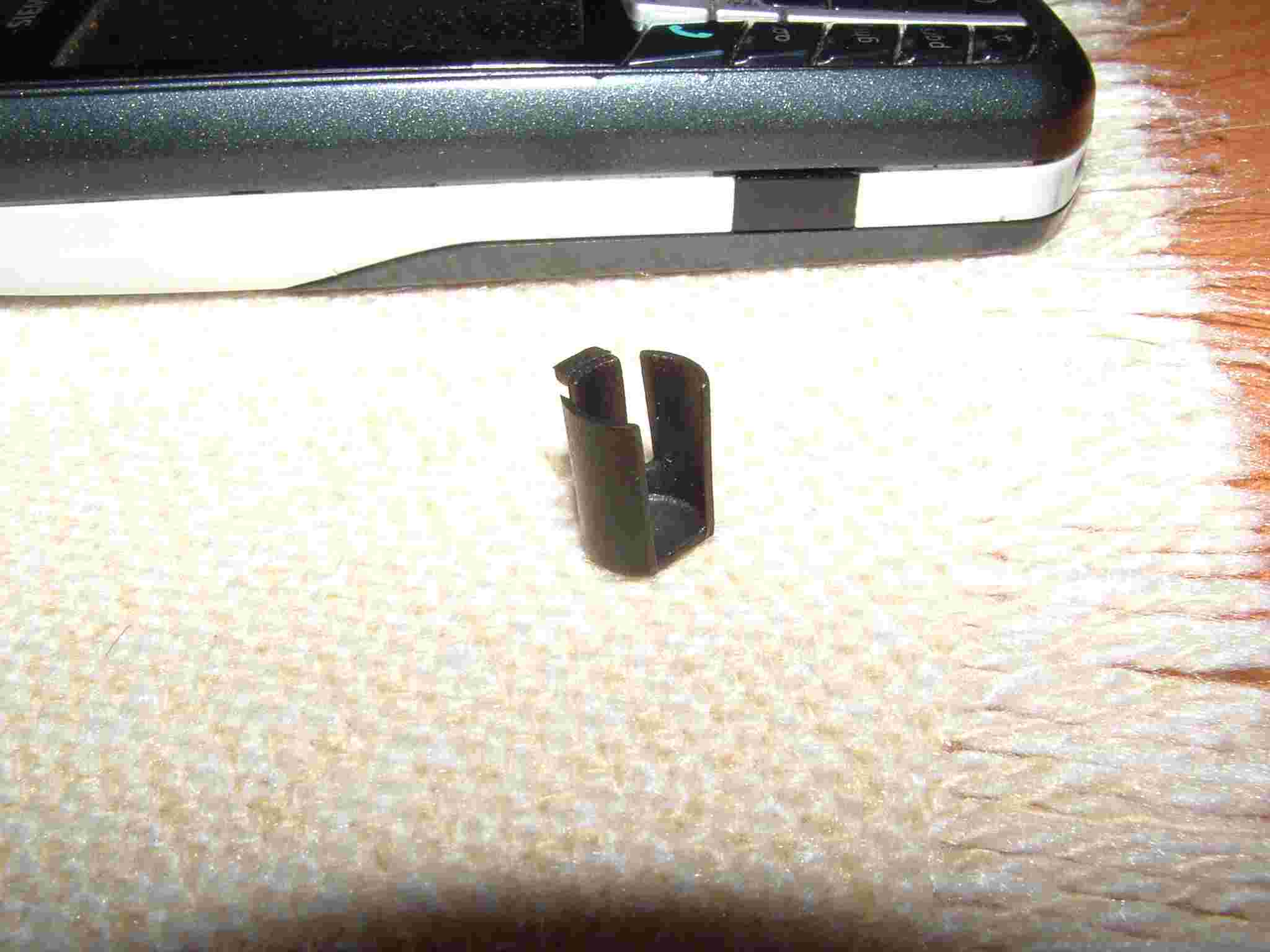

I jeszcze jedno .przy wymianie żaarówki przy zapalniczce wypadło mi z kądiś tacie cudeńko spineyes.gifniewiem.gifczy to potrzebne ,gdzie to siedzi.Fota w załączniku.
> kądiś tacie cudeńko czy to potrzebne ,gdzie to siedzi.Fota w
> załączniku.
> załączniku.
Też mam to w ręku i tez zostało mi po zabawach z zapalniczką zeby.GIF Myślę, że to taka osłonka na żarówkę, by świeciła tylko w kierunku popielniczki, ale może się mylę... niewiem.gif

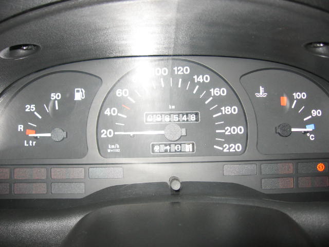

Nie chciało mi się za bardzo kombinować....efekt na załączonych fotkach. Przy okazji wymienione wszystkie żarówki smile.gif
