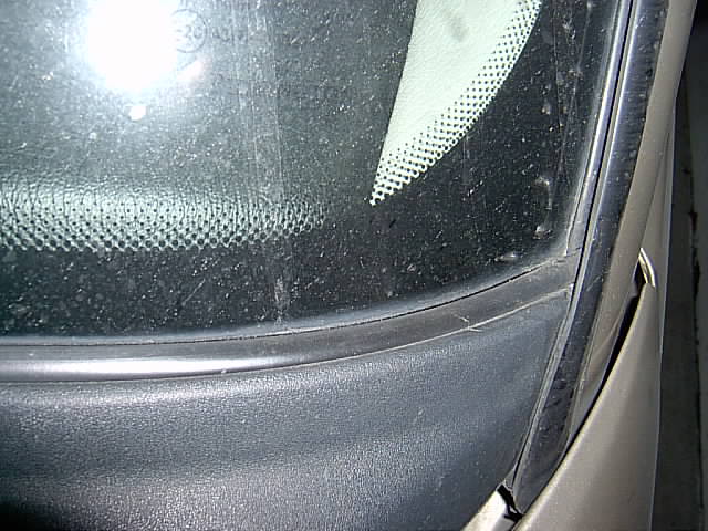

nie jestem pewien czy chodziło o ten plastik w środku, czy o ten na zewnątrz, na podszybiu.
plastik -> uszczelka wąska -> szyba przednia
ta uszczelka się słabo trzyma więc ktoś ją zdemontował

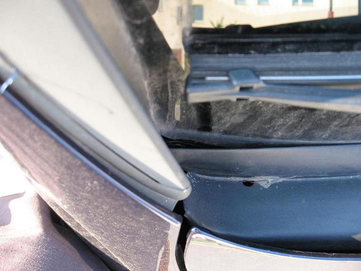

To ja się podłaczę tutaj, bo być może autorowi chodzi o tę gumę zewnętrzną jak w załaczniku.
Czy też tak macie, że ta uszczelka gumowa odstaje w rogach szyby? Bardzo szybko zbiera się tam błotko i guma zaczyna odstawać. Da się to jakoś rozwiązać?

U mnie w tym miejscu są ślady po rzepach. Tzn na końcach plastiku jest jedna część rzepa, na szybie drugiej części nie ma bo wymieniałem smile.gif
o właśnie chodziło mi o tą gume widoczną na zdięciu, ja jej nie mam. I teraz pytanie są jakieś skutki braku tej uszczeliki? Gdzie coś takiego można kupić? i na czym się to momtuje(klej czy co)??

Ta "uszczelka" to pic. Nie będę tu uzasadniał dlaczego jeszcze raz, odeślę cię tu smile.gif :
http://astra.autokacik.pl/technika/napraw/parowanie/parowanie.html
U mnie tej uszczelki brakowalo gdy kupilem auto. niebawilem sie w szukanie tego elementu bo podobno malo daje, tylko szyby przez to parowaly. Miejsce po uszczelce wypelnilem czarnym silikonem sanitarnym. efekt calkiem niezly, szyby juz niebywaja zaparowane. oczywiscie wywalilem tez ten wiecznie wilgotny filtr przeciwpylkowy. ok.gif

Jeżeli po teście z wiadrem będzie się lało na filtr to nie tą uszczelką się zajmuj, tylką tą która jest niewidoczna: jest po spoodniej stronie tego plastiku, taka piankowa wciśnięta w rant. To ona chroni filtr pp przed wodą. Ta na szybie to tylko pic. U mnie odstaje na całej długości, jedynie nakretki wycieraczek ją dociskają miejscowo oraz trochę słabiej 2 wkrety, a filtr mam suchy.
