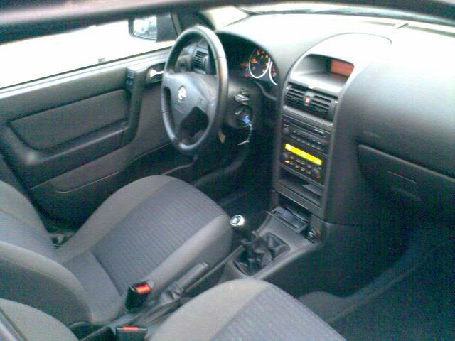

No i pytanie ostatnie. Podczas ogladania zdjęć AII w necie natrafiłem na taka astre:
Astra G, mobile.de
i teraz pytanie co ona ma zamiast panela do regulacji nawiewów?

Z tego co się orientuję to jest automatyczna klima (klimatronik)
Witaj. ten model posiada automatyczna klimatyzacje, czyli tzw. Climatronic. jest to nowy model poniewaz ma inne zegary. Pozdrawiam
> to klimatronic ...
Climatronic z tego co sie orientuje to nazwa zastrzezona dla grupy VW.

Jest to panel sterowania automatycznej klimy.
