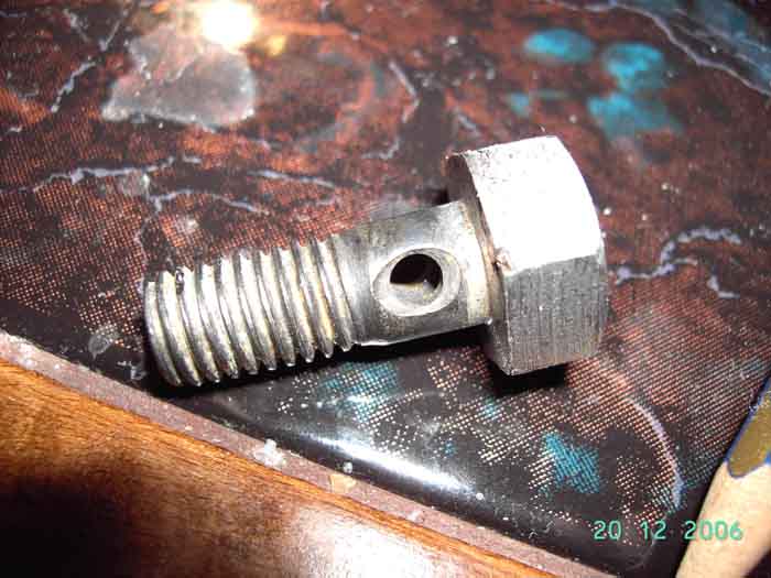

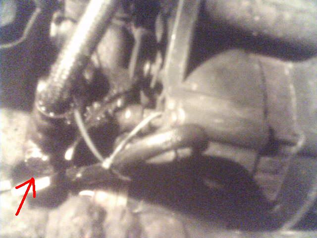

Ehhh sie zalamalem dzis... Wlasnie wrocilem od Kolegi Krzys139 z ktorym to walczylismy z wyciekami oleju. Myslelismy ze potraktowanie silikonem miski olejowej wystarczy, ale jak to zwylke w zyciu bywa niestety... oslabiony.gif olej wycieka zza sruby ktora przykreca waz z olejem do pompy podcisnienia (ktora to jest przy alternatorze). Niedawno skladalem silnik i mechanik cos kombinowal z altkiem i chcac nie chcac musial ruszac srubke, wynik jest tego taki iz srubka jest zjechana na tyle ze nie mozna jej porzadnie przykrecic. Dzis z Krzysiem probowalismy wszystkiego... Wracajac do domu zobaczylem "piekna"strozke oleju ciagnaca sie za samochodem... Rece opadaja beksa.gif Dowiadywalem sie w sklepie i prawdopodobnie sama srubka nie wystepuje, mozna ja kupic z wezami (oryginalne 460zl podrobek nie ma). Rece opadaja i nie wiem co poczac... Moze ktos wie gdzie mozna taka duperelke dostac? Lub ktos ma to ustrojstwo... Nie wiem takze ile podkladek powinno byc przy tej srubce... Moze mechanik jakas pominal, albo dal za duza? Bardzo prosze o pomoc... bo mi sie beksa.gif chce buu.gif
ps. dolaczam kiepskie foty (robione komorkiem) tej sruby oraz miejsca w ktorym sie znajduje...

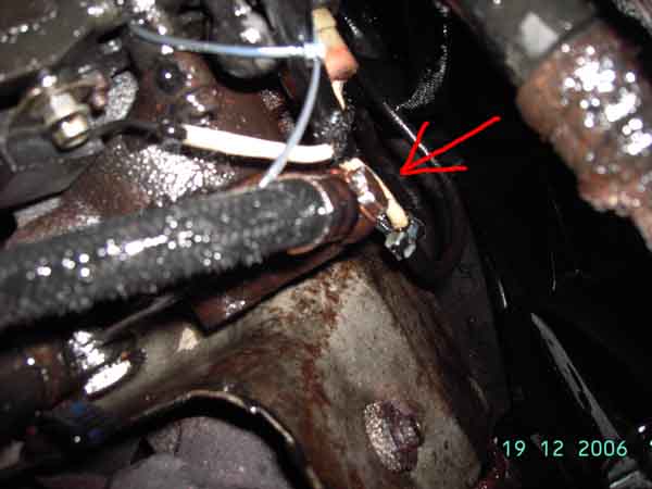

tak to wyglada na autku

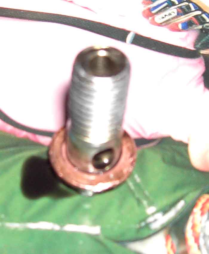

i sam srubek
zastanawia mnie fakt ile tam powinno byc podkladek... moze mechanik mi namieszal cos z podkladkami i otworki teraz sie nie zgrywaja...? hmm.gif

napewno w ASO mają samą śrubkę moja prawie identycznie wyglądała oslabiony.gif
co do podkładek są dwie mosiężne of coors albo miedziane mogą być. Jedna między gwint a ''łepek'' śruby druga wąż a gwint . Na bank w ASO mają dzwoń śmiało ok.gif

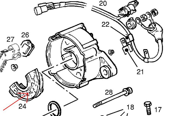

A skoro jesteśmy przy twoim alternatorze. Kto zgadnie co to jest ta część oznaczona numerem 24?

20.GIFDiody +

20.GIFTak,jedna nad wężem, a druga pod.Są to uszcz. miedziane, jednorazowe.Awaryjnie można użyć drugi raz po wyżażeniu w ogniu(nad palnikiem domowym do czerwoności) Spotykało się także aluminiowe- ale nie polecam.

> jakas szczotka czy inne kolo zamachowe?
Musiałem wyjechać i zostawiłem zagadkę bez odpowiedzi zlosnik.gif Tak na marginesie dłubałem w innym autku niż Opel, tak dla odmiany: przyjemna robota, w Golfie II wymieniałem lampy głowne, halogeny i atrapę smile.gif
Oto rozwiązanie zagadki:
według EPC jest to: WYŚWIETLACZ DIODOWY
