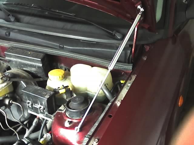

witam
w końcu zabrałem się za montaz siłowników, no i oczywiście problem
w załączniku fotka (robiona telefonem)
chodzi o to że siłownik, zamocowany w masce, za mało się wychyla zeby starczyć do błotnika tzn. nie da się go bardziej odciąganąc w prawo. może jakieś sugestie co mam z tym zrobic.
ps. mam nadzieję że to zrozumiałe co napisałem.

z drugiej strony jest tak samo?
a może grubszym do dołu trzeba...

Zrobiłem. Jednak chciałbym wiedzieć czy mieliście także z tym problem. u mnie mocowanie w masce jest na "skraju wytrzymałości", tak mi się wydaje. kulka juz bardziej nie mogłaby się przekręcić w "dziurce". wybaczcie mi moje niefachowe słownictwo, ale nie znam sie na tym. Najważniejsze że działa. Żaden wiatr nie "położy" maski. mocno się trzyma w górze.

Hmm... Dziwne. U mnie też co prawda nie było idealnie w linii ale brakowało jakiś 3 mm do otworu na śrubę przy "swoboddnym zwisie" siłownika.
Trza coś przygiąć... Błotnika się nie da, może zawias...?
A jak z drugiej strony?

Z drugiej strony to samo- maksymalne przegięcie w zawiasie, gdyby nie drucik który trzyma kulke to napewno wypadłaby z niego. moja astra jest po dzwonie, tylko dziwne że z obu stron ten sam problem

Ale zamontowałeś? Da się maskę zamknąć? Nie odstaje?

Ja zamontowałem do błotnika bez wymiany śrub w otworze, który jest fabrycznie na takie duże podkładki /trzeba było lekko podgiąć błotnik aby siłownik mógł sie wyżej wychylić/ a w zawiasie maski wymieniłem tylko śrube.
Jeden siłownik odpada bo maska za mocno się wygina, lepiej jest zamontować dwa słabsze.

zamontowałem. zamyka się. nie odstaje. ale gdy maska jest w górze mam wrażenie, że prawa strona podnośi się wyżej. No, ale nie będę się szczegółów czepiał smile.gif.

Czyli albo dłuższy siłownik (nie wierzę wink.gif ) albo na błotnikach otwory na sruby nie są w tej samej odległości od zawiasu klapy (niespasowane błotniki po stłuczce) albo zawiasy wygięte inaczej po obu stronach.
