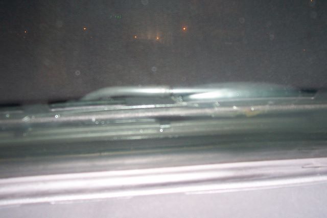

> foty Panie, foty
Prosze waytogo.gif sorki za jakość
> I to są te od Sprintera?
Tak,takie same są też w Opel Movano ,Reno Master ,MB Vito
> Prosze sorki za jakość
a dasz rade cyknac taka fote zeby bylo widac cala wycieraczke/ bo chcialbym zobaczyc jak jest puszczony ten wezyk! o i seryjna pompka daje rade? ile trzeba dac za takie spryskiwacze?
Tez wlasnie jestem ciekaw którędy wchodzi pod maske i czy seryjna jedna pompka daje rade.
Seryjny silniczek daje oczywiście rade większy problem jest ze znalezieniem samych spryskiwaczy bo są sprzedawane razem z wycieraczką i jedyna mozliwość to odzysk grinser006.gif

sa przyklejane na jakąś taśme tak więc delikatnie nożykiem i puszczają. Plus jest taki że przy 150 robi sie mgiełka a szyba cała jest mokra
