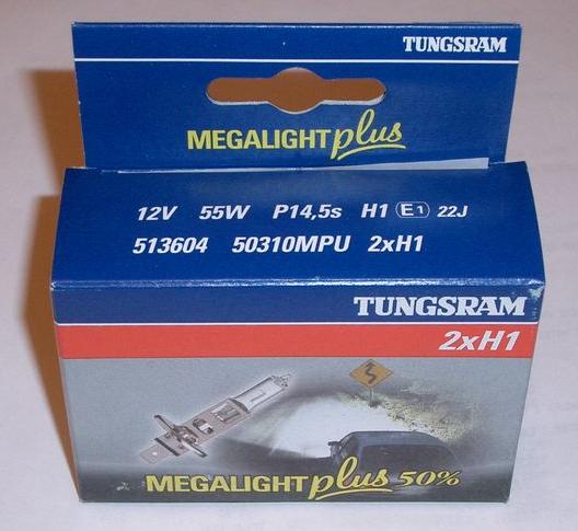

Kupiłem ostatnio żarówki Tungsram Megalight plus 50%.
Cena w sklepie motoryzacyjnym 22 zł (za 2 szt.).
Polecił mi je sprzedawca, który na takich jeździ od 2 lat - opinie o krótkiej żywotności takich żarówek są więc chyba przesadzone.
Różnica nie jest szokująca, ale wyraźna - pobocze jest widoczne (do tej pory jeździłem na krótkich prawie po omacku).
Być może przy droższych żarówkach efekt byłby lepszy, ale nie próbowałem.
