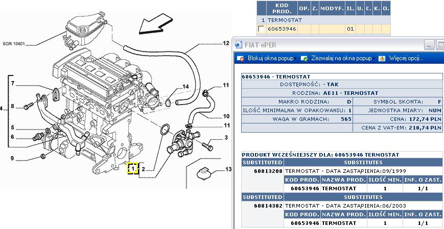

> Specjalnie dla 1.8.
Spdziewalem sie raczej jakiegos wkrecanego w obwod czujnika temperatury... hmm.gif
> To taki kawal blachy z odprowadzeniami ?
> temperatury...
To znaczy że Ci się pomylił czujnik temperatury z termostatem.
