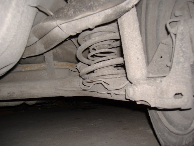

załaczam fotę, bo widze z waszych wypowiedzi, że mam coś dziwnego;)
Pękła mi ta mała sprężynka wewnątrz tej dużej
w załączniku zdjęcie w pomniejszeniu
tu jest większa fota jakiś tekst
Jeszcze nigdy nie widziałem takiego patentu. Będziesz musiał poszukać2 szt. spężyn o takiej samej średnicy jak ta co Ci pękła. Oczywiście jeżeli chcesz je zakładać.

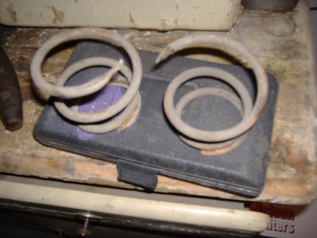

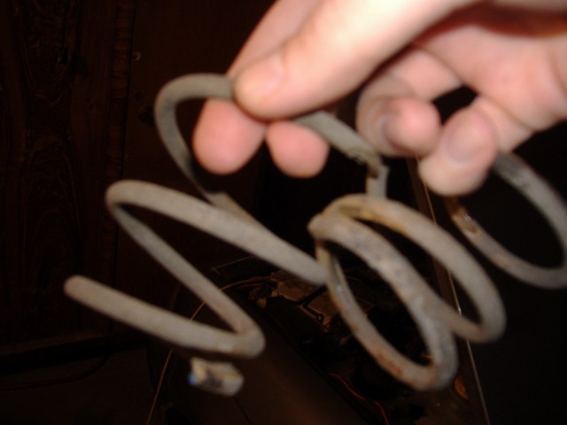

Podniosłem astre na lewarku i udało mi się wyciagnąć bez żadnego rozbierania tę małą sprężyne( fota w załączniku). Poszło tak łatwo, bo była w dwóch częściach wink.gif, więc przeszła pomiędzy zwojami tej dużej. Porównałem sobie fotki z netu i ta duża u mnie to standard( taka jak u każdego) a ta mała to takie dodatkowe wzmocnienie. Jak mi się uda kupić, to wstawię, ale nic nie widac, żeby auto krzywo stało, nawet ta strona bez sprężynki jest około centymetr wyżej od drugiej.
