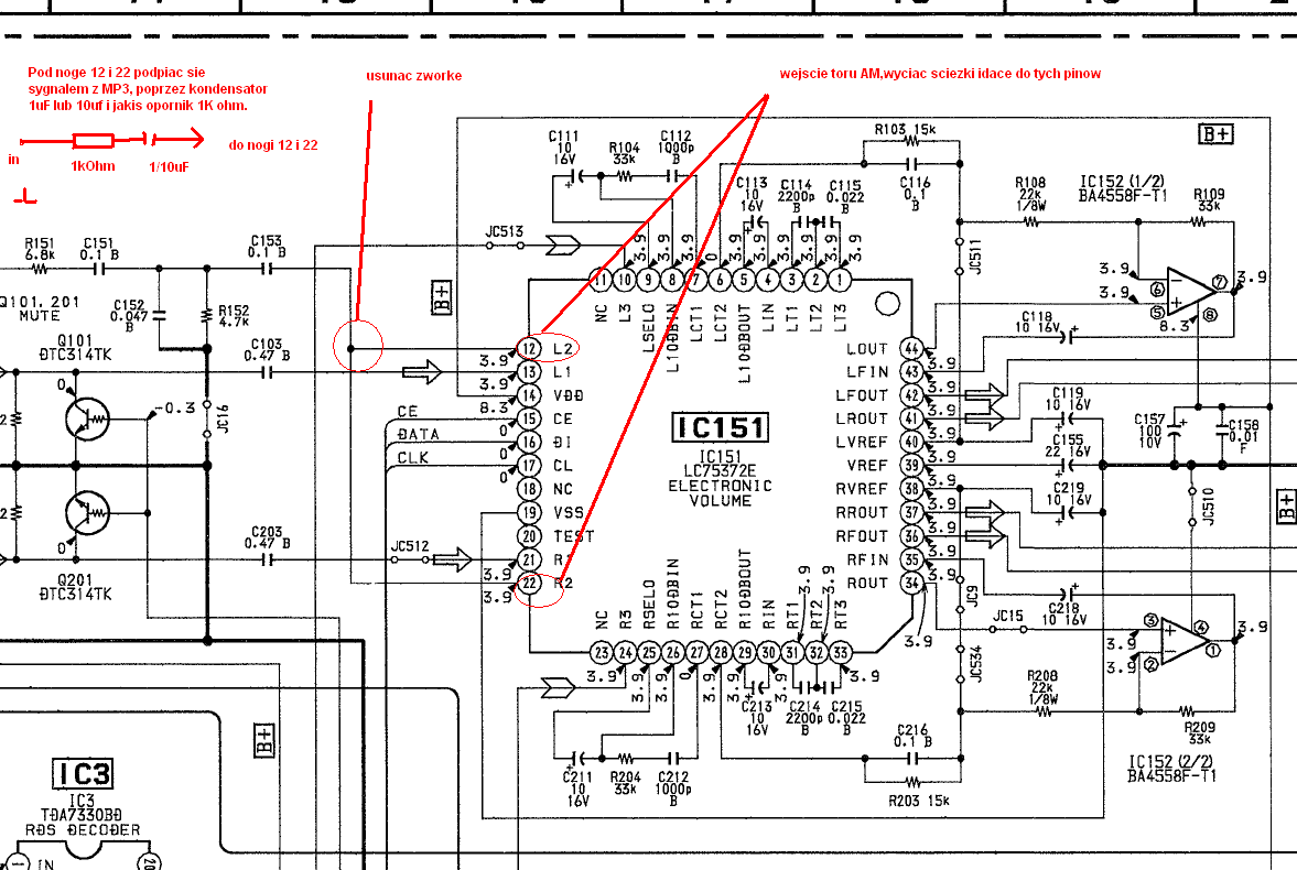

robilem tak jak tu i nic. Mam blaupunkta RNS3, Schemat tu
schemat tutaj.
http://forum.autokacik.pl/files/278237818-sony.gif
Musisz rozebrac radyjko, i znalesc uklad LC75372E.
Nogi 12 i 22 sa torem AM, tam musisz sie wpiac,
Oczywiscie opornik i kondensator osobny dla lewego i prawego kanalu.
w razie pytan napisz

Ten schemacik wpięcia to akurat na moją prośbę i dotyczy starszego radia Sony XR-6700RDS.
Jak tylko będę miał chwilkę czasu to zmajstruję sobie wejście dla MP3 zgodnie z tym schemacikiem. Jesteś wielki Wchpikus brawo.gif
