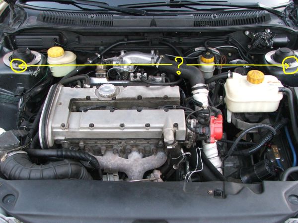

witam,
rok temu temu pojawiło się pytanie jednego z Kolegów
chodzi mi o odległość między śrubami na kielichach
(jak na fotce, zapożyczona z tamtego wątku)
sprawa dotyczy astry F hatchback, przed FL
(choć pewnie i w inych jest to samo, ale pewności nie mam)
prośba - jeśli ktoś może, niech zmierzy
to u siebie z możliwie dużą dokładnością
Jeśli dobrze rozumuję, to znając prawidłową odległość można wziąć przymiar i pomierzyć tę odległość w aucie które chce się kupić. Jeśli mocniej gdzieś oberwało to będą odstępstwa na kilka-kilkanaście mm.
Ja swoją odległość podam pewnie w poniedziałek, co prawda Astra po FL ale i tak warto porównać.
> fajny silnik

Raczej nie ocenisz w ten sposób wypadkowej przeszłości auta.
Należy pamiętać, że ze względu na małą sztywność konstrukcji w większości samochodów osobowych (bez rozpórki) z upływem lat i kilometrów koła, a co za tym idzie kielichy będą zmieniać odległość względem siebie. Niestety, kółka się będą rozjeżdżać, a kielichy schodzić.

O ile można mówić o dokładności pomiaru co do milimetra bez wywalania silnika (przynajmniej u mnie trochę kolektor zawadzał) i biorąc pod uwagę to, że mam astrę z 1995 roku, turbodiesla, więc trochę kg z przodu wożę, przebieg szacowałbym na ok. 300tkm, to wymiar pomiędzy osiami śrub (tych z przodu patrząc w kierunku jazdy) wynosi 1045mm.
Byłbym zapomniał dodać, autko zdaje się nie być bite przed pomiarem wink.gif
Większość tutaj, zamiast ruszyć tyłek (bez urazy) i zmierzyć, to gada, że taki pomiar jest bezcelowy, a sam w sumie jestem ciekawy wyników takich pomiarów.

Moja :-)
A co do pomiaru, wydaje sie trudny, gdyz 3 miarki ktore mam, kazda pokazuje co innego. Na 2 metrach roznica dochodzi do 5 mm. Sa nieskalibroawne i tyle. Pomiar nie ma sensu.
Powiem tak. Moja Asterka była bita z przodu i mam założoną rozpórkę regulowaną śrubą rzymską. To jest dobre rozwiązanie dla powypadkowych aut. Byłem na zbieżności to gośc jak wszystko pomierzył wyszło że górne punkty tak jak na rysunku były za blisko o 3cm od siebie. Więc rozkręcił śrubę i rozpórka rozepchnęła kielichy. Wszystko się ułożylo i zbieżnośc taka jak powinna. Rozpórka pomaga i usztywnia tak jak mówię szczególnie autka powypadkowe.
hmmm, u mnie jest prawdopodobnie mniej niż 1 cm do rozparcia...
bajdełej - to prawda, że rozpórkę zakłada się na
podniesionym przodzie auta, a dopiero po opuszczeniu
na koła można kręcić śrubą rzymską?

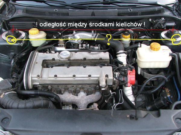

dla chętnych (no ludziska pomóżcie! smile.gif ) druga wersja fotki
proponuję (dla ułatwienia pomiaru - nic nie powinno przeszkadzać)
pomierzyć odległość między środkami kielichów
(na gumowych osłonach)
koledzy, pomóżcie - to naprawdę niewiele - tylko zmierzyć

Nie byla. Znamy sie od nowosci. W/w wymiar wynosci 1044 mm.
Brawa dla odważnego, który nie zwracał uwagi na błąd pomiaru chińską miarką pozbawioną certyfikatu zgodności z wzorcem miary długości wink.gif

Jak uslyszalem, ze mowa tu o centymetrach w rozrzucie, a nie o milimetrach, to dodalo mi odwagi i osmielilem sie zmierzyc. 270751858-jezyk.gif
