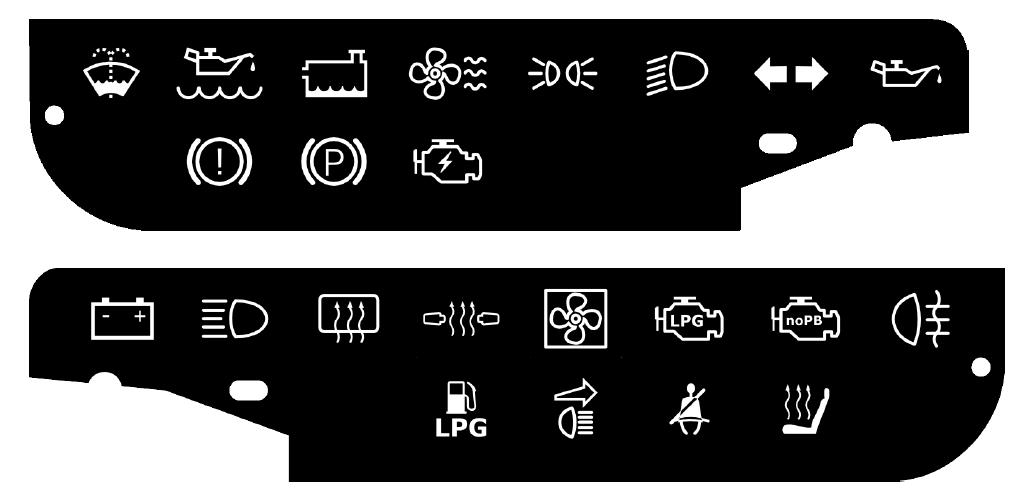

zmieniłem ikonki - pojawił się problem
> Zapodawłem w temacie o ikonkach
> Dwie uwagi:
> Aparat nie pokazuje prawdy - spłaszcza różnice w jasnościach. W dzień
> znacznie lepiej widac zaświecone kontrolki i nie pokazuje efektu
> skrzenia się.
> W dzień widać ikonki nawet gdy nie są oświetlone. Zrobiłem testa jak
> je schować. Najlepszy efekt osiągnałem wkładając folię do ksero
> i kserując białą kartkę z nasyceniem ustawionym na minimum. Z
> uzyskanej folii z jednolitym nadrukiem wyciałem kształt zestawu
> i tę warstwę dalem jako pierwszą przed ikonkami. Efekt był taki,
> że ilośc toneru na foli skutecznie zamaskowała widok ikonek ale
> bylo jej na tyle mało, że nie była w stanie zatrzymać światła
> ikonki. Wiem, że to jest chyba najlepszy sposób na ukrycie
> nieświecących ikonek w dzień. Naprawdę widać tylko jednolitą
> czerń tonera. Ale powiem szczerze bardziej podoba mi się kiedy
> te ikonki jednak widać. Cóż... kwestia gustu...

> mam gotowego PDFa do druku jak chcesz
> a wygladają ikonki tak:
> coś mi się duże to foto wkleiło...
> nie specjalnie
> drukowałem na kolorowym laserze jak juz wspominałem...
> jak dorwe syfrowke to pochwale sie jak wyszło LIVE

NIE POLECAM druku kolorowego na laserze....
ja poprawiam własnie swoje z pierwotnym patentem...czyli z warstwa kolorowej folii...
jest tez patent z drukiem jako lustrzane odbicie...dzieki temu ograniczyc mozna liczbe klejonych wartstw po stronie toneru!!!

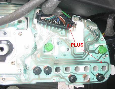

Najważniejszy jest plan zlosnik.gif Większość kabli od dorobionej złączki pójdzie do złącz X4 i X6 na słupku kierowcy. Co najmniej jeden do komory silnika. Jak wszystko rozplanujesz i przygotujesz sobie wiązkę to podlączanie do instalacji to sama przyjemność wink.gif
No i istotne jest popodłączanie LEDów- kontrolek. Część musi być podłączona do "+", część do masy. Będziesz musiał izolować istniejące doprowadzenie na folii do skrzydełek oprawek. Tak że dobry plan to podstawa. smile.gif

Z tym, że plan powiódł się połowicznie, bo owszem kolory przewodów, które odczytałem ze schematów zgadzały się, ale numeracja pinów do których miały być te kable podłączone nijak nie miała się do rzeczywistości - schemat mam do instalacji po 94 a instalację sprzed 94. Jak chcesz mogę zapodać rozpiskę - kolory się zgadzają natomiast do numeracji będziesz musiał podchodzić z rezerwą wink.gif
LEGENDA:
(LED do masy) i (LED podłączony do "+") oznacza do czego ma być podłączony jedną końcówką LED w zegarach. Druga końcówka idzie oczywiście do jakiegoś miejsca w instalacji zgodnie z opisem.
Tak jak mówiłem, kolory się zgadzają w 100% natomiast numery pinów a nawet wtyczki nie zawsze. W zasadzie tylko przewód ogrzewania tylnej szyby był na swoim miejscu zlosnik.gif

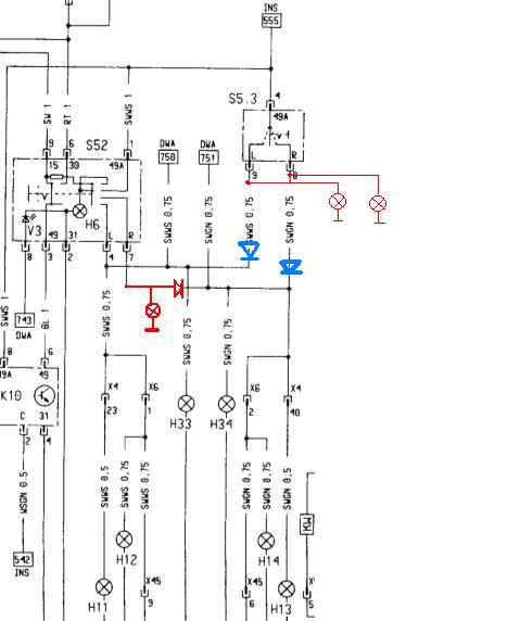

Jeżeli jest alarm podłączony do klapy i drzwi a jako kontrolki używa się żarówek a nie LEDów, w przypadku klapy i drzwi kontrolki należy podlączać poprzez dowolne diody prostownicze. Dioda ma być włączona anodą w kierunku żarówki. Bez diody żarówki bedą się żarzyć przy zamkniętych drzwiach i klapie i wyłaczonym zapłonie.
> zapłonie.

> Druga sprawato podłączenie oddzielnych kierunkowskazów i kontrolki
> awaryjnych. Zrobiłew wg Twojej propozychi i tak: Kierunek
> włączony kontrolka awaryjnych nieświeci i to jest prawidłowo.
> Natomiast awaryjne włączone i kontrolka awaryjnych działa oraz
> obie kontrolki kierunków też działają. Jak zrobic żeby te
> kontrolki nie działały tylko działała kontrolka samych
> awaryjnych?
No pytałeś o to a ja odpowiedziałem:
Quote:
To mozna zalatwić "jednym ruchem" pozbywając się przewodu czarno-białego, pin nr 1 z wylącznika awaryjnych.
Powiedz/pokaż jak masz teraz popodlączane kontrolki kierunkowskazów i awaryjnych.
> Zanim zaczniesz ciąć przewody...
> awaryjnych.
A więc: kierunek w lewo i podpiąłem do przewodu biało-czarnego przy manetce kierunkowskazów, kierunek w prawo do przewodu czarno-zielonego przy manetce. Ponieważ dostęp do wył. awaryjnych jest utrudniony to do tego przewodu czarno-zielonego wpiąłem diodę półprzewodnikową w kierunku manetki i przed nią wpiąłem przewód do kontrolki awaryjnych. Może za daleko poszedłem po instalacji i trzeba było wpiąć się bliżej wyłącznika awaryjnych tą diodą? A może mój błąd, że nie wypiąłem przewodu z włącznika awaryjek?
Co do kontrolki otwartych drzwi to wpiąłem się w przewód szary w słupku i nie dostawałem się do włącznika krańcowego. No i jak stacyjka włączona i drzwi zamknięte kontrolka nie świeci, jak otworzę drzwi świeci.Zamknę drzwi nie świeci, wyłączę zapłon świeci, otworzę drzwi nie świeci. Zgłupiałem całkowicie.
Kurna, Ty masz rozdzielone kontrolki kierunkowskazów... No to nic dziwnego że świecą bo wpiąłeś je do manetki czyli de facto do zarówek. Kiedy tylko zaświeci się któraś z nich (chodzi o stronę auta) zaświeci się kontrolka. Awaryjne zapalają obie strony auta więc zaświecają się obie kontrolki kierunkowskazów. Myslałem ,że masz standardową kontrolkę i dlatego mówiłem o cięciu kabla czarno-białego przy wyłączniku awaryjnych - on idzie do oryginalnej kontrolki kierunków.
Czyli teraz masz tak jak na rysunku zaznaczone na czerwono. Trzeba jakoś wytłumaczyć kontrolkom kierunków, żeby odrózniały czy żarówki kierunkowskazów zapala wyłącznik awaryjnych czy wyłącznik kierunkowskazów wink.gif Niestety to się wiąże z kolejnymy diodami narysowanymi na niebiesko. Nie wiem czy Ci się oplaca bo to znów muszą być diody, które wytrzymają prąd jednej strony kierunkowskazów. No i spadek napięcia 0,6 V na każdej.

Ten zaznaczony na zdjęciu. Dolutowałem przewód od str. plusa do żaróweczki sygnalizującej niski poziom płynu hamulcowego.
> Natomiast do kontrolki drzwi plus wziąłem po "stacyjce"
Czyli spróbuj z diodą. U mnie było tak samo: zamknięte drzwi i wyłączony zaplon - kontrolka świeci. To samo było z kontrolką bagażnika. Myślalem, że to ma zwiąxek z alarmem, jak widać nie wink.gif

Przypomniałem sobie, że mialem napisać, że wykombinowałem dlaczego gdy zaklada się kontrolkę drzwi lub bagażnika trzeba dawać diodę zlosnik.gif
Alarm nie ma tu nic do rzeczy.
Zabacz na uproszczony schemat (chwilowo nie patrz na strzałkę czerwoną wink.gif ):
Kiedy drzwi są otwarte (włącznik zwarty) i zapłon włączony , obie żarówki są z jednej strony podlączone przez wylącznik do masy a z drugiej do plusów "przed" i "po" stacyjce więc obie świecą.
Kiedy zamkniemy drzwi obie żarówki tworza szereg podłączony następująco: + przed stacyjką, żarówka w kabinie, żarówka kontrolki, + po stacyjce. Żarówki nie świecą bo oba końce obwodu są podłączone do takiego samego potencjału więc nie świecą. I tak masz...
Ale sytuacja się zmienia (wyłącznik rozwiera się odlączając masę) kiedy przy zamkniętych drzwiach wyłączymy zapłon. Stacyjka wyłącza + po stacyjce i żarówka kontrolki jest na potencjale masy! Wtedy prąd plynie z akumulatora, przez obie żarówki do masy, tak jak pokazuje czerwona strzałka. Żarówka w kabinie ma moc 8 razy większą od żarówki kontrolki więc i opór 8 razy mniejszy. Dzięki temu prąd który płynie w obwodzie jest wyznacany przez żarówkę kontrolki, ktora ma większy opór. Prąd ten nie jest wystarczający do zaświecenia żarówki w kabinie i dlatego nie świeci a żarówka kontrolki jak najbardziej zlosnik.gif
Mała dygresja: ja nie mam żarówki w kabinie tylko LEDY. Przez to po wyłączeniu zapłonu przy zamkniętych drzwiach kontrolka żarzyła się a LEDY świeciły nie pełną jasnością ale trochę.
Rozwiązania:
1. Podłączyć kontrolkę do plusa "przed stacyjką". Wtedy po zamknięciu drzwi nie będzie miało znaczenia czy zapłon jest włączony czy nie bo oba końce obwodu będą na tym samym potencjale czyli zarówki nie będą świecić. Kontrolka bedzie działać nawet bez włączonego zapłonu.
2. dioda, która nie pozwoli popłynąć prądowi z plusa akumulatora, przez żarówkę w kabinie, żarówkę kontrolki i do "plus po stacyjce", który po wyłączeniu zapłonu ma potencjał masy:
Problemu takiego nie ma kiedy kontrolką jest LED. Wtedy prąd nie popłynie zgodnie z czerwoną strzałką bo LED nie pozwoli:
lelek wielkie 20.GIF dla Ciebie. Wczoraj założyłem diodę i problem zniknął.
> zniknął.
