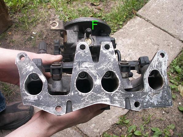

w koncu i ja sobie zamowilem to cudo zlosnik.gif ale nie bardzo wiem gdzie podlaczyc wezyk idacy od konewki biglaugh.gif (filterka na odme) i co dokladnie mam zaslepic zaslepka dolaczona do zestawu hmm.gif
na tym zdjeciu widac wezyk
do ktorego krocca go podpiac?
a zaslepka to kawalek gumowego wezyka z zatkanym jednym koncem zlosnik.gif i byl do niej taki opis

Weżyk to chyba do smarowania przepustnicy.
B - do tego mam podlaczony pochlaniacz par paliwa
C - niewiem.gif mam zaslepione
E i D - mam polaczone wezykiem, a seryjnie to chyba do jednego jest podlaczony wezyk od MAPA a do drugiego zaworek na listwie wtryskiwaczy hmm.gif
pozdr.
