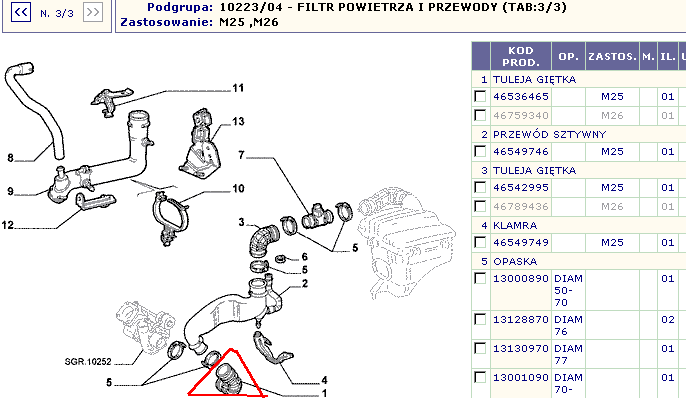

Mógłbyś wskazać ten wąż bo u mnie jak wsadze reke w okolice turbiny to tez czuje wiaterek i nie wiem co moze byc przyczyna?- tzn który wąż dmucha a który zasysa? schemat
Co mam Ci odpowiedziec...
Nie znalazlem nigdzie tego elementu... Dopiero po podaniu nr nadwozia mojego auta dostalem te dane - kod produktu: 46536465
No i wystarczy:) tak dla ciebie nr 1 na schemacie
tylko ze on doprowadza powietrze do turbo takze niemoze dmuchac:)
pozdro
wąż nr 1 jest na ssaniu turbo
