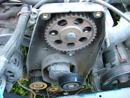

termostat kryje sie za tym czarnym - jak juz napisano wczesniej - zwalic musisz rozrzad.
