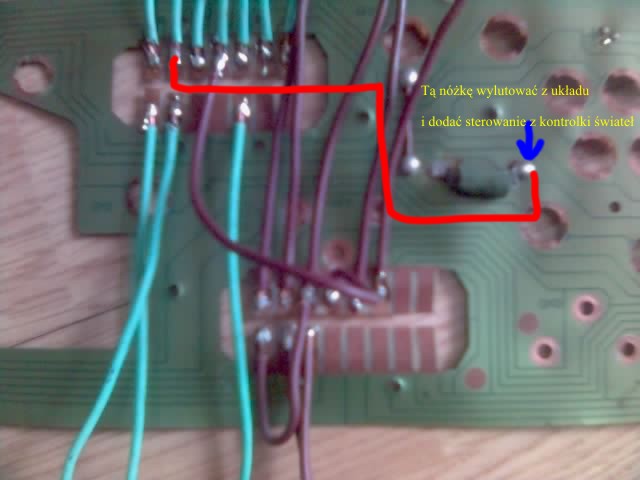

Skończyłem projekt Caro cool.gif. Udało mi się zgodnie z manualem ze strony zamontować zegary z Poloneza Caro+ w moim unochodzie. Teraz mam nareszcie po ludzku podświetlone zegary, fajny obrotomierz, wskaźnik temepratury (no jeszcze nie mam bo musze czujnik założyć, tylko tyle mi zostało) a wszystko za... 28PLN wraz z przesyłką. I jak ta cena ma się do zegarów Uno SX?
Musiałem trochę zmodyfikować schemat z manuala. Nie wiem czy tak to ma działać ale bez modyfikacji po przekręceniu stacyjki cały czas mi się świeciło podświetlenie zegarów.
Gratuluje, ja zostawilem podswietlenie zegarow (zgodnie ze schematem) , bo stwierdzilem ze w zasadzie to mi nie przeszkadza:)
Wyglada ok, szpara pod licznikami do poprawki;)
PS - te male diodki na srodku podpinales do czegos?
Eeeee, mnie denerwowało. A poprawka jest dziecinnie prosta.
Ale mnie wystraszyłeś z tą szparą. Tam nic nie ma. Filc jest czarny ale tak dziwnie odbił światło lampy błyskowej.
Jeszcze nie. Nic tam nie wstawiłem więc lekko przeswiecają znaczki. Nawet mi się podoba to smile.gif. Zastanawiam się jak je wykożystać, może rezerwę gazu dam... zobaczę.

No właśnie. Tylko, że nawet jak mi się uda polutować tak jak na schemacie, to jak coś będzie nie tak to leże. Mnie by to już nie spowolniło tylko uziemiło na amen. Nie wymyślę co i jak polutować. Poczytam co i jak i może komuś to zlecę co by polutował według schematów. Zobaczymy
Hih, chyba poldolotem nie śmigałeś, albo lublinkiem - tam fabrycznie tak jest, że podświetlanie jest zawsze włączone. Można za to przyciemnić.

Poldolotem nigdy nie jeździłem. Trochę to głupio zrobili, że cały czas się zegary świecą. Poprawka jest w załączniku.
