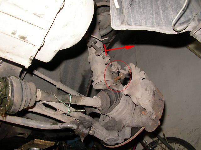

Porem 3 śruby, ostrzegam że wykręcić się je da ale nie wyciągniecie, zawadza tłumik

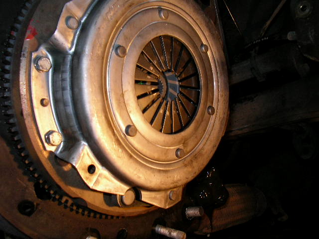

Ukazało się rozsypane łożysko i słoneczko, tarcza było OK
smerujemy ośkę łożyska
kompletne sprzęgło to koszt 180zł Valeo + 2 cybanty 3zł
Zapomniałem napisać że warto zaznaczyć sobie cechy farbą na kole zamachowym.

odkręciłem tylko 1 amortyzator po stronie skrzyni na dole tam gdzie jest skręcony 2 śrubami ale odkręciłem tylko jedną i ją wyciągiem drugą popuszczasz i i pchasz całą kolumnę do cibie.

Jak masz nową nakrętkę trzymającą półoś od strony hamulca to lepiej odkręcić ale jeśli jej nie masz to radzę jej nie odkręcać bo po ponownym dokręcaniu i zaklepaniu zabezpieczeni już nie jest tak wytrzymała jak nowa.
Nauczyłem się tak robić kiedyś na praktykach, jak wymienialiśmy w starym golfie sprzęgło i majster dokręcił starą nakrętkę po 3 dniach przyjechał koleś bez tej nakrętki na szczęście nic się nie stało. Potem jeszcze przez rok jak tam pracowałem odkręcaliśmy szpilki mackpersona.
No dobra, a nie lepiej odpiąć wahacz na sworzniu i stabilizator zamiast kolumny?
Sworznia nie da się założyć w inny i nie trzeba byłoby robić zbieżności.
Fakt, trochę więcej roboty, ale może warto ...
