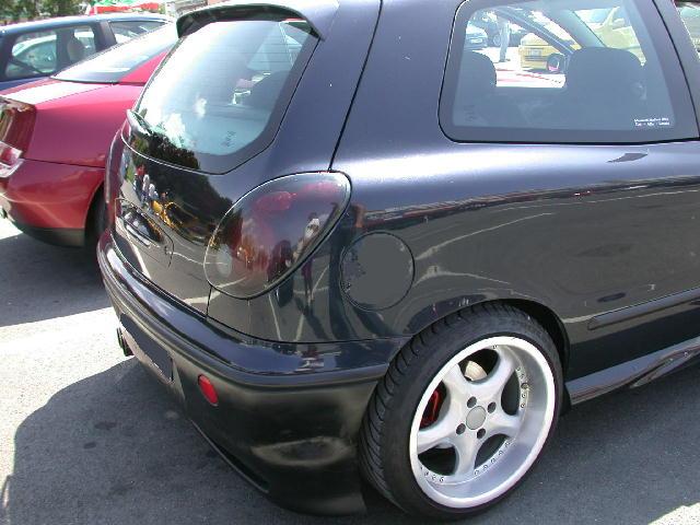

A powiedzcie jeszcze czy oponka 215/40/16 bedzie oki na tył??Chodzi o fele szerokości 9 cali...
icon_eek.gif mi 195/50 ociera na nierównościach jak wioze 3 osoby z tyłu po jakieś 90 KG na zwykłym zawiasie, ale fele mają 7,5cala to sie opona rozciągła jeszcze torche...
Więc może być ciężko..

Zawias mam 4cm w dół, jezdzilem na felach 7 cali 195/50/15 i mialem 3 osoby z tylu i na maxa zapakowane auto(wycieczka do Chorwacji) i ani razu nie mailem problemu z otarciem...( cali ma fela borbeta ktora chce zalozyc....

215 na 9 calową felge to chyba minimum?
Kiedys pytalem goscia co miał do sprzedania felgi 9x16" czy musial klepac ranty w Bravo HGT. Odpisał:
"u mnie obeszlo sie bez podginania i bylo ok. wczesniej mialem wsadzone 6,5 calowe kola i bylo sporo miejsca dlatego zdecydowalem sie na 9 zeby szczelnie wypelnic nadkola."
Tylna nadkola w HGT sa takie same jak w zwykłych wersjach, takze chyba rowniez na zawiasie -35 lub -40mm bedzie ok.

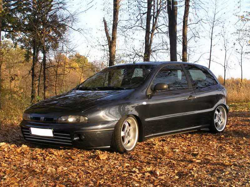

Zdjęcie felg, o ktore pytalem.
Tomciu, a pamietasz ta fotkę?
Kiedys jeden z kolegow robil nam VT na kaciku tuningu i zachowalem ta fotke smile.gif
mam identyczny rozmiar na lato...jest wszystko OK!!!!
Heh, pamiętam Krzysiu, pamiętam...Właśnie chce cos na lato wykombinowac konkret...Fel na zdjeciu juz nie mam wiec cos chce kupic ciekawego...Może jakis spocik we Wro Krzyś?? zeby.GIF
