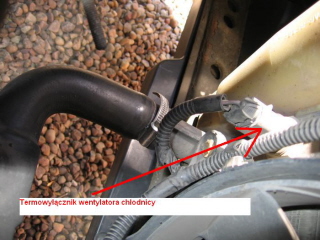

Zdaje się odpalić , bo w PII wentylator chyba wyłącza się wraz z zapłonem .... Zewrzeć kawałkiem przewodu styki wtyczki , wtedy wentylator powinien zadziałać ... uwaga na łapy ... jak zadziała to znaczy , że coś z czujnikiem... jak nie zadziała to coś z wentylatorem ...
Zaznaczam , ze tak sprawdzałem w PI , w PII nie dotykałem wspomnianej wtyczki zlosnik.gif

> No to dobrze bo ja mam mk1 .
No to PI nie musisz nawet odpalać , żeby to sprawdzić bo na tej wtyczce masz cały czas napięcie niezależnie od zapłonu.
