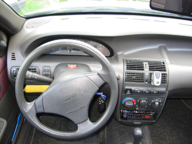

Tylko jak wytłumaczyć taką kiere i inne rzezczy które ma założone?? a jak nie sporting to jaka to wersja?? Dodam, że zderzaki w kolorze, elektryczne szybki, poduszka.... grinser006.gif

Moze masz 2w1 przód z silnikiem od SX a reszta wspawana od Sportinga wink.gif

taaa i myślisz ,że takie boczki drzwi są w sportingu ? Ktoś podokładał parę rzeczy z innych bogatszych puniaków i tyle , co to za problem ,połowa na ikp tak punciaki ma odstawione biglaugh.gif

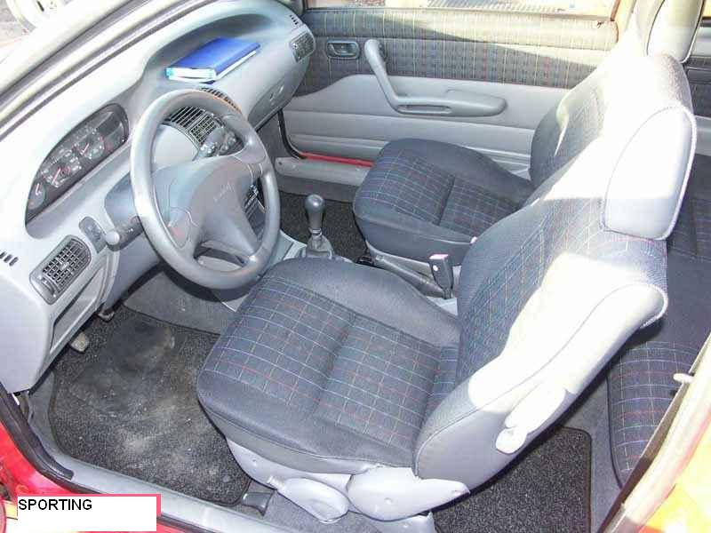

No Sporting ma własnie takie boczki tzn.płaskie jak w S,SX tylko z panelami na głosniki.
Dokładnie! Popieram! Zdjęcie zapożyczone z motoallegro i środek na zdjęciu pochodzi z orginalnego sportinga 1.6 !!! U mnie wszystko wygląda tak samo, nawet kolor tapicerki jest ten sam!!! Przypominam, że autko jest sprowadzone a silnik raczej orginalny bo ma 160 tys przebiegu. hmm.gif

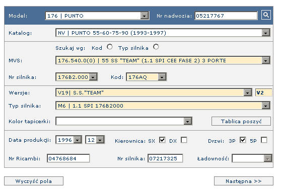

> Podaj numer VIN, to dopiero coś będzie można powiedzeć.
No mowilem im to nikt nie podchwycil tego pomyslu. Opcje sa dwie - albo to 55 ubajerowany do standardu Sportinga albo Sporting po swapie downgradujacym icon_rolleyes.gif.
cos kombinowane; przelozony motor albo srodek.

Quote:
W październiku 1996 (...) "Team" na bazie wersji 55SX, z 3drzwiowym nadwoziem i poduszką powietrzną kierowcy, fotelami z odmiany Sporting o regulowanej wysokości siedzisk, reflektorami przeciwmgłowymi, zderzakami w kolorze nadwozia oraz bocznymi listwami ochronnymi;
